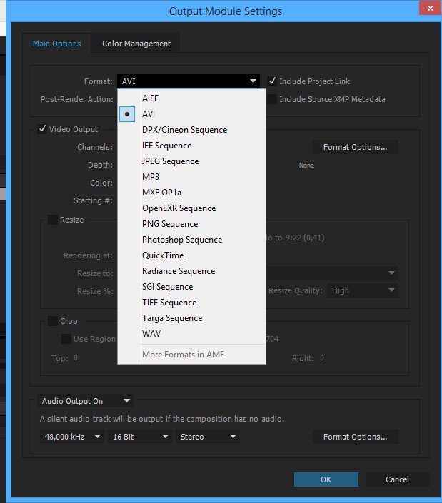

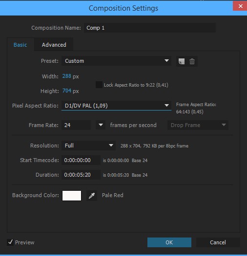

Как все это насторить?)

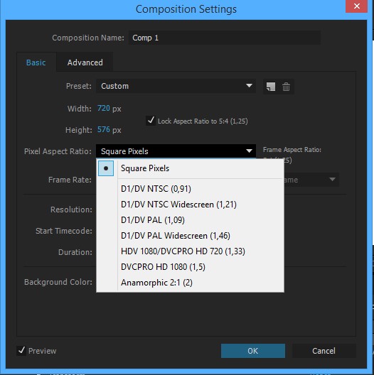

1. RAP у себя вижу только D1\DV Pal (1,09), Square (1,0) - тоже не вижу
2. Формата WMW у меня в списке вообще нет (кнопка More Formats... не работает)

PAR - я так понимаю, выбрать Square pixels из имеющегося, это то же смое?

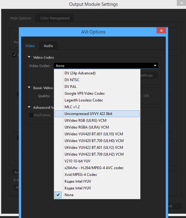

Видеокодек - Uncompressed UYVY 422 8bit?
А что не так с форматом wmw (кроме того, что его я тоже не могу найти?))

special писал(а):Источник цитаты Видеокодек
NONE
PAR в настройках композии

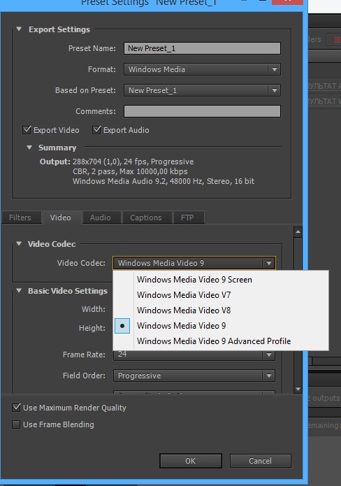

Вопрос все по этому же проекту. Поскольку ролик нужен в формате wmv, сначала вывела его в AVI. Теперь через Adobe Media Encoder хочу его конвертировать в wmv. По требованиям мне здесь нужен кодек nocompression, но в настройках Adobe Media Encoder его не вижу.

special писал(а):Источник цитаты нужен кодек nocompression, но в настройках Adobe Media Encoder его не вижу.
а я же сразу сказал, что у него нет такого

Фу, заколебалась уже разбираться) Так как быть если им нужен nonecompressed? При рендере в афтере в avi я выбирала кодек none
А теперь как его перевести в wmv то лучше? ??? :TT_TT:

special писал(а):Источник цитаты как его перевести в wmv
переведи как программа может, нет там никакого nonecompressed
