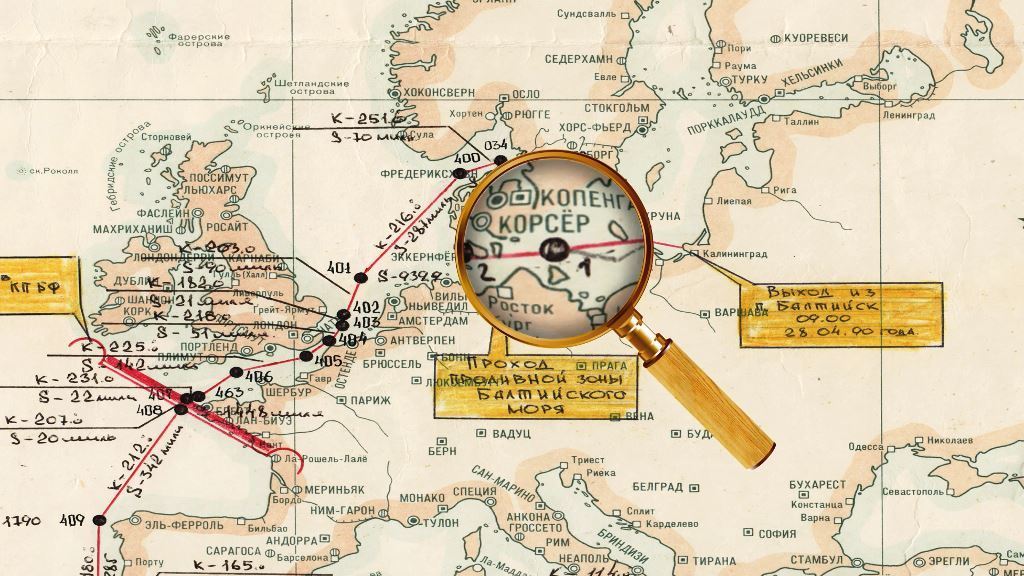

Сообщение #5 Pifagor_33 » 04 апр 2016, 15:37
Спасибо за помощь! вот что у меня получилось. Эффект Magnify/

Сообщение #6 aeplug » 04 апр 2016, 16:09
еще блик добавь сверху на стекло )
