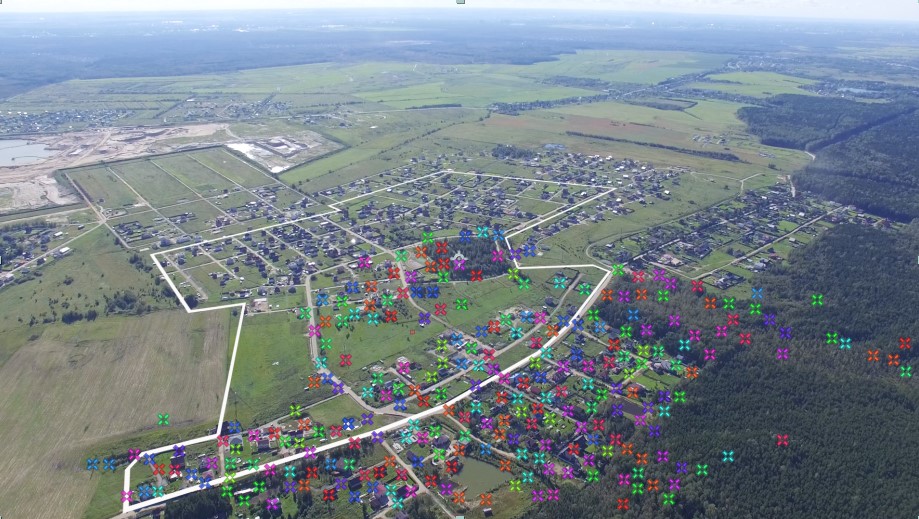

Трекинг не просчитывает нужные области в кадре (дальний план поселка), что делать???
Сообщение #2 aeplug » 31 авг 2016, 01:42
Значит там недостаточно контрастных деталей. Можно самому увеличить резкость перед трэкингом.
А какая вообще проблема в этом? Камера получается? Если трясло не сильно, то вроде трэкинг должен быть добротным.

Большое спасибо за ответ) Я увеличивала общую контрастность видео - не помогло. Проблема в том, что должна быть очерчена граница поселка. На видео поселок удаляется и меняется угол обзора немного. Там, где есть маркеры, граница остается на месте по ходу проигрывания видео, а там, где нет - съезжает
Сообщение #4 aeplug » 31 авг 2016, 11:12
надо конкретно пример смотреть, выложи куда то этот кусок
или попробуй другой плагин для трекинга CAMERATRACKER for After Effects от The Foundry

Вот, вверху съезжает: https://yadi.sk/i/GkWV_O5Xud6CC Может быть попробовать простым Camera Tracker?
Сообщение #6 aeplug » 31 авг 2016, 11:52
Нет, без рамки конечно )

Странно, там вообще после трекинга точки двигаются в обратную сторону! Никогда такого не видел.
попробуй такие параметры

Еееесть! Спасибо!!!! :have_a_nice_day:
Сообщение #10 aeplug » 31 авг 2016, 13:45
Ну короче по умолчанию неправильно определяет тип движения в видео.
Конечно тут никакой ни "трипод". Детализированный просчет наверное не обязательно включать.
