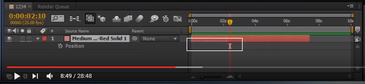

что это за полоска снизу слоя?
  [РЕШЕНО]
Сообщение #2 aeplug » 14 авг 2016, 12:55
У слоя есть что-то вроде локального времени, когда ты создаешь слой его 0 и 0 композиции совпадает. Но если ты передвинешь весь слой (например) вперед и возьмешь его IN точку и потянешь назад для увеличения времени
полосы 1.jpg (2.38 КБ) 2116 просмотров
то АЕ тебе не даст об этом забыть такими полосками на слое внизу
полосы 2.jpg (5.95 КБ) 2116 просмотров
Некоторые плагины используют это время слоя для своих расчетов, например Particular не будет считать частицы в отрицательной области.
