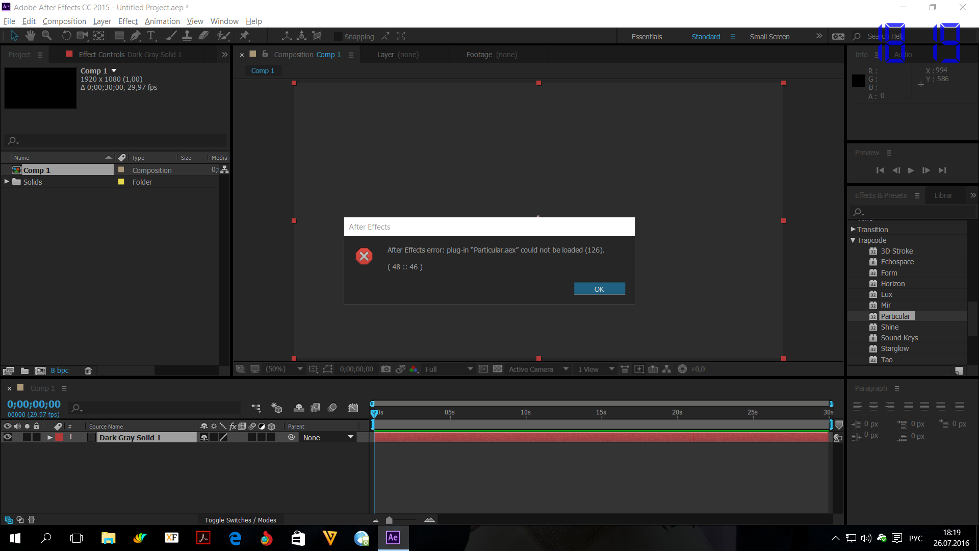

Ошибка After Effects error: plug-in Particular.aex could not be loaded
Сообщение #1 Дмитрий Еремин » 26 июл 2016, 17:43
Давно подписан на Ваш канал... Мне кажется, Вы один из самых сильных профи в адобовских программах...
У меня проблема с плагином Trapcode Particular, причем, все остальные открываются и работают нормально... Не подскажете, как решить данную проблему... В Red Giant Link плагин отображен как работающий...
С уважением, Дмитрий

Trapcode Particular 2.5.4 в Red Giant Trapcode Suite13.0.3 AE CC 2015.3 Я всегда все обновляю...
Причина в чем-то другом... Не пойму в чем...

Ничего не могу сказать по этому поводу. Но вот гугль советует следующее (и говорят помогает):
Solution: uninstall the Trapcode Suite from your Windows Programs, make sure you have version 13.0.3 (which at the time of my writing you find only here: Red Giant - ProductDownloads ) and run the installer AS ADMINISTRATOR. Then install for 2015 AND 2015.3. Don't ask me why, but that was the only way I could make it work.
Типа важно установить для 2015, даже если надо для 2015.3 - я так понял.
After Effects CC 2015.3 Error while loading Tra... |Adobe Community
https://forums.adobe.com/message/8855981#8855981
Пробуй и отпишись.

Добрый день! Я в шоке, но факт остается фактом. При установке поставил галочки на 2015 и 2015.3 и о, чудо, Particular заработал!!!!!!! Не понятно, но это факт!!!!!

При установке только для 2015.3 версии After Effects не ставится библиотека TCParticleBuilder.dll
C:\Windows\system32\TCParticleBuilder.dll
Еще забывают RGSGrowBounds.aex положить в MediaCore.
Может и еще что по мелочам забыли... :faill:
Вроде не сложно это пофиксить, думаю быстро исправить должны.
Версия установщика с ошибкой: Trapcode Suite 13.0.3
