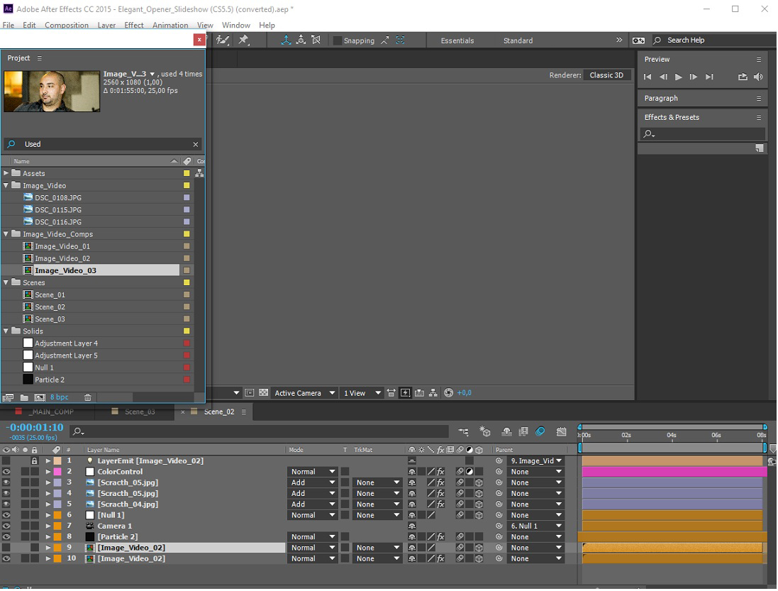

Пытаюсь добавить в футаж Elegant Opener - Slideshow несколько сцен, сам футаж на 16 сцен и никак не могу разобратся, как сделать на 20-или 25 сцен
если дублирую одну сцену, например 10 (CTRL+D), и потом перетаскваю на timeline и там меняю фотографию то меняется и в 10 сцене,
после рендера бардак получается.

Сообщение #2 aeplug » 07 июн 2016, 22:10
slavcic писал(а):Источник цитаты дублирую одну сцену, например 10 (CTRL+D), и потом перетаскваю на timeline и там меняю фотографию то меняется и в 10 сцене
надо дублировать саму композицию, которая используется для фотографии, а не просто слой на timeline

Сообщение #3 slavcic » 08 июн 2016, 20:30
aeplug писал(а):Источник цитаты
дублирую композицию - но исчезают переходы
