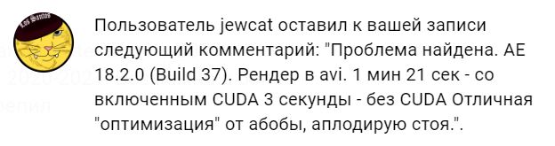

Сообщение #3 aeplug » 07 авг 2021, 14:12
У меня нашелся такой вот удаленный комментарий. Я проверил на 18.1 - что с КУДА, что без - одинаково медленно.Так что автор может и сам его удалил. Или YouTube опять глючит. Но можешь проверить информацию.
Проблема найдена. AE 18.2.0 (Build 37). Рендер в avi. 1 мин 21 сек - со включенным CUDA 3 секунды - без CUDA Отличная "оптимизация" от абобы, аплодирую стоя."
