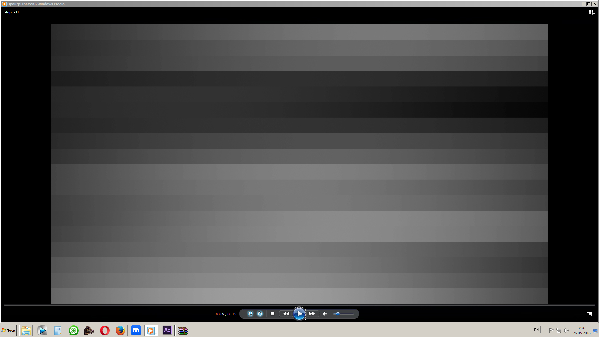

Здравствуйте.
Прежде всего хочу поблагодарить за Ваши прекрасные уроки на Ютубе, которые считаю лучшими из мною виденных.
Мой вопрос связан с постеризацией (бандингом) плавных градиентов. Возможно ли избежать его при сжатии видео кодеком Photo Jpeg экспортируя в MOV? Я понимаю, что сжатие это потеря качества, но ощущение такое, что уж слишком большая потеря и что-то тут не так. АЕ СС 2014, настройки проекта 16 бит, рендер максимального качества, который у Photo Jpeg по умолчанию и стоит. Может ли это быть скажем от стоявшего ранее пака K-Lite? Я его уже удалили и переустановил QuickTime после этого.
Заранее спасибо за ответ.
С уважением, Евгений.
Сообщение #2 aeplug » 26 май 2016, 03:12
Насколько я помню jpeg поддерживает только 8 битный цвет. Ширина твоей картинки где 1600 пикселей (или 1920 для FullHD), а цветов всего 256. Как же они там смогут поместиться да еще так, чтоб каждый пиксель отличался от соседа?
Обычно 16 битный проект помогает создавать композицию с минимум потерь в таких областях.
В стандартном эффекте Ramp есть параметр шума, которой тоже может помочь.
Ну или сверху добавить немного шума самому. Так обычно делают в Фотошопе.
Photoshop Actions to fix the banding of Photoshop's gradients.
http://nomorebanding.com/
mesechkov писал(а):Источник цитаты видео кодеком Photo Jpeg
Это еще что! Photo Jpeg не сильно жмет. А вот когда зажмешь кодэком h264 там все совсем плохо станет и разквадратит картинку.
А вообще надо стараться избегать таких длинных и не контрастных градиентов.
Можно еще добавить всякие полупрозрачные элементы на фон, которые будут разбивать этот бандинг, и он не будет бросаться в глаза так сильно.
