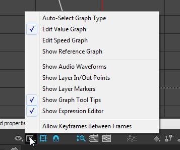

Здравствуй.
Помоги, пожалуйста, разобраться с отображением графиков. В обучающих видео я вижу график выгнутый вверх с опорными точками внизу, а у меня первая точка внизу, а вторая правее вверху и график не выгнутый вверх, а по наклонной слева направо. Уже всё что можно перетыкал и переискал — ничего не нашёл по моей проблеме.
Отправлено спустя 15 минут 52 секунды:
Ну вот, как только задал вопрос, так тыкнул правой кнопкой на графике и выбрал Edit Speed Graph. Но теперь другая проблема: направляющие у опорных точек не хотят менять угол, а только меняют длину и высоту, оставаясь горизонтальными.
  [РЕШЕНО]
Сообщение #2 aeplug » 23 май 2016, 02:22
Так и есть - у каждого режима свои доступные свойства.
В режиме Speed Graph доступны только Speed и Influence .
Ну а Value Graph (который используется во всех программах) работает с параметрами как с обычными кривыми.
Value and Speed Graph.jpg (18.4 КБ) 16796 просмотров
По идее ты сам должен выбрать тот режим, который тебе понятнее или удобнее в данный момент. Или переключаться между ними. Хотя тут уже стоит задуматься, а все ли правильно ты понимаешь

Сообщение #3 ddd » 23 май 2016, 14:59
Спасибо, всё сошлось. У меня выгнутый график с опорными точками внизу не получался потому, что значения в ключевых кадрах не возвращались к исходным. Я сразу не догадался, почему у меня так было.
