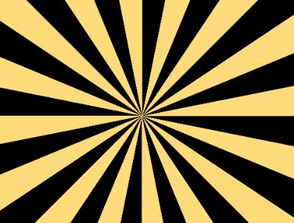

Здравствуйте.
Только начал осваивать Афтер и столкнулся с непонятным смещением центра слоя на один пиксел по горизонтали при вращении. Если задать полный круг вращения слоя за время композиции, то всё нормально вроде, а если на полкруга или четверть, то последний и первый кадры отличаются смещение на пиксел по горизонтали. Исправил смещением позиции на этот пиксел, но это костыль, а не решение. Помогите разобраться, что происходит и как выправить. cs6.

Хм. Ну тут много чего напутано. Метод для создания "ромашки" на фоне забавный, но не лучший.
Polar Coordinates не очень хорошо обрабатывает изображение, действует с большими потерями в качестве. Например в твоем случае неприятная лесенка в середине:
При таком раскладе лучше не вращать, а анимировать параметр Anchor у Checkerboard. Как вариант. Но что то мне подсказывает, что может тормозить. Хотя я бы для себя сделал вообще через Shapes Layer и репитер.
А насчет сдвига
центр смещеный.jpg (14.01 КБ) 3955 просмотров
Видно же, что центр смещен относительно Anchor Point. Вот он и крутится сбоку.
Если так уже важно ну сделай не 4000 пикселей для размера слоя, а 4001. Ну или просто смести Anchor Point на половину пикселя в нужную сторону, что б центр вращения оказался в центре всей этой ромашки.

Спасибо. Сделал по 2000,5 для якорной точки. Вроде норм, но прицел всё равно гуляет только по углам пикселей, хотя проблема, вроде как, исчезла. Я думал, он посреди пиксела станет, ан нет. Буду разбираться. Спасибо.

есть такое понятие как субпикселизация
типа если есть один черный пиксель на белом и мы его смещаем на половину пикселя во что он превращается? в два черных? или в два серых или вообще исчезает? :oh_noes:

Видимо, в той каше по центру, я этой субпикселизации и не заметил — там одна сплошная скбпикселизация… ) Кароч, смотрю твои видео по путям и их преобразованиям.
