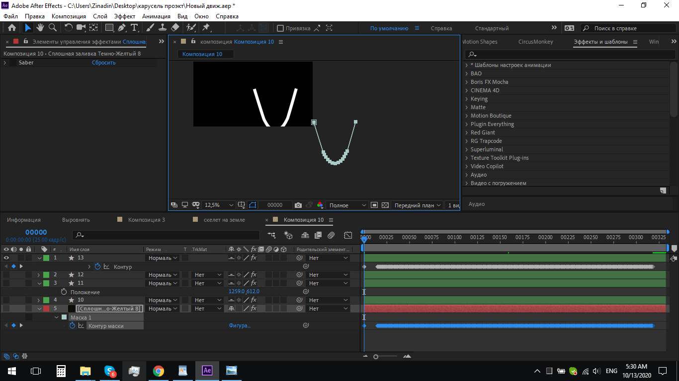

Приветствую!
Есть шейповый слой, в нём выражение контура анимированное. Создаю маску на сплошной заливке в композиции, кидаю контур шейпа в контур маски сплошной заливки. Маска оказывается в нижнем правом углу сплошной заливки, какие есть способы что бы эту маску можно было двигать по слою этой сплошной заливки (что бы менялось месторасположение не одного ключа маски а всех). Насколько я понимаю маска оказывается в углу потому что размер шейпа и сплошной заливки разный. В голову ничего не приходит. Гугл увы не помог(((
Сообщение #2 aeplug » 13 окт 2020, 14:28
Нет способов двигать анимированную маску path.
mamo вроде писал скрипт для коррекции подобных масок, но я уже и не помню - есть ли там такое или нет.
посмотри на aescript, он может даже бесплатный был.

Сообщение #3 Ksu1989 » 13 окт 2020, 15:49
Большое спасибо за напутствие! Действительно найден способ решения. CopyMasktoLayer полностью справился с этой головоломкой! Странно что в функционале встроенном афтера нет такой возможности.
Сообщение #4 aeplug » 13 окт 2020, 20:13
Мне кажется я имел ввиду другой - KeyTweak
https://aescripts.com/keytweak/
