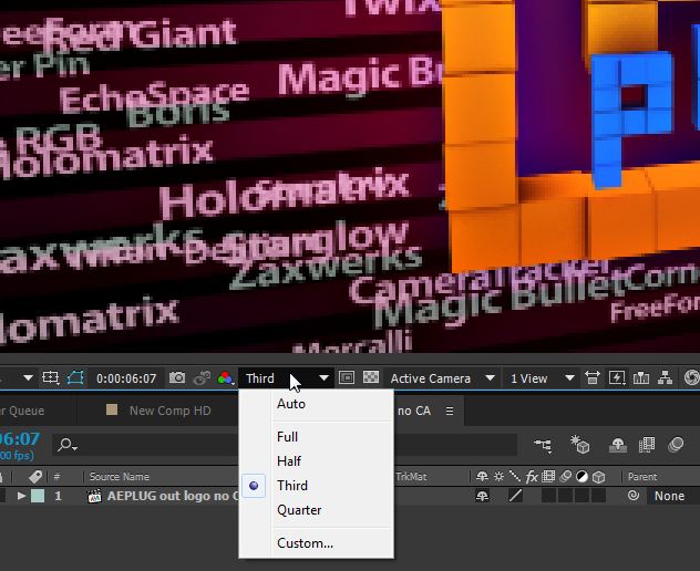

В After Effects есть возможность уменьшать качество предпросмотра в окне композиции для увеличения скорости рендера и уменьшения используемой памяти Resolution/Down Sample Factor Popup
Можно выбрать несколько степеней уменьшения размера/качества. Full = 100% размера композиции как есть.
Если не то - кидай скриншот проблемы.
