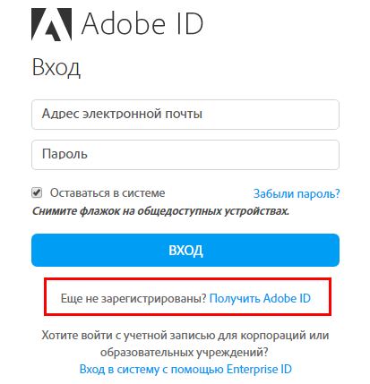

Однако, чтобы получить доступ к сайту Adobe придется еще создать аккаунт на adobe.com для получение так называемого Adobe ID. Сам по себе он бесплатен.
Создание Adobe ID.jpg (28.02 КБ) 27314 просмотров
Его можно использовать для скачки тех же файлов установок через Adobe Creative Cloud Desktop App или Adobe Application Manager (эти программы используются для управлениями лицензиями и т.д.). Только вот сохранить их не получится. Они скачиваются каждый раз заново в Temp и сразу же удаляются. Очень странное решение, а если мне надо на несколько компьютеров поставить? Каждый раз выкачивать одно и то же с нуля? Поэтому я и предлагаю скачать нужные установки один раз и больше не напрягать свой интернет канал!

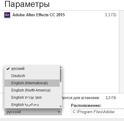

Главное не пропустите момент выбора языка при установке, что бы не пришлось потом шаманить. Лично я не рекомендую ставить русскую версию по многим причинам.
Например таким
Русский против Английского. Ставь нормальный интерфейс!
https://www.youtube.com/watch?v=YnfA1E1FNzo
Выбор языка при установке.jpg (17.64 КБ) 27309 просмотров
