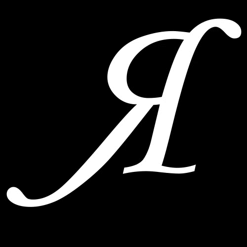

Здравствуйте.
Подскажите как сделать морфинг буквы в букву по шейпам совместив кириллицу и латиницу? Уточню. Есть шрифт, который поддерживает и русскую и английскую раскладку, а есть, который поддерживает только английскую. Вопрос заключался в том, можно ли совместить эти два шрифта для создания видимого однообразия написания?
Почему при отражении по горизонтали липового "Я", Ae все равно отрисовывает реальную "R"
Спасибо.

На ютубе обозвали это морфингом.
В Gif анимации всё в порядке, она показана для примера нужного мне эффекта, но у меня выходит не то, что требуется.

Нужно так, как показано в gif в первом сообщении.
Сделано, как показано из ролика на ютубе: созданы шейповые фигуры из текста (букв), проставлены ключи, но вышло не совсем так, как в той gif
Не устраивает то, что у меня "Я" всё равно перетекает в "R" и не выходит повторить ту gif один в один.

Детнер Виктор писал(а):Источник цитаты перетекает в "R"
Потому что она R и есть в векторе - раз она в последнем кадре такой контур, ей оно и будет в итоге. Ничего удивительного. Не нравится такая R, берите / рисуйте другой Path.
Как программа сама должна понять, что эта R вовсе и не R, а что-то тогда другое...
:slow:
Отправлено спустя 1 минуту 12 секунд:
И еще - Маски работают в пространстве слоя, а не трансформации слоя.
Отправлено спустя 1 минуту 44 секунды:
Я проверил - все пашет как надо.
