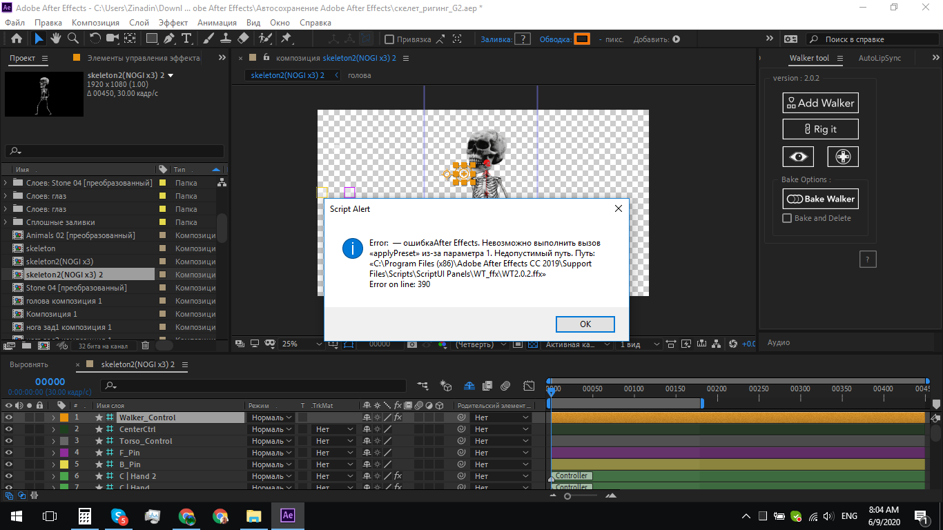

Приветствую!
Возникла проблемка. гугл не находит, манула на эту тему нет.
Есть Duik 16.2.4 и Walker Tool 2.0.2
В дьике сделан фул риг скелета, всё работает. Walk cycle от дьика тоже работает как надо. Есть в сети бесплатное дополнение Walker Tool 2.0.2 . И как не пытайся прикрутить его к скелету дьика- ничего не получается. Перепробовано выделение всего чего угодно. Выскакивает ошибка. Скрин ниже.
AE 2019 RU, проблем нет с другими аддонами.
Please help!

Не знаю - не пользовался, но After Effects пишет, что не хватает пресета. Думаю, ты неправильно установил эту добавку.
