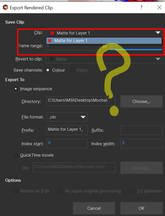

Ещё одна сложность возникла. Если я ничего не путаю... то я когда-то рендерил видео готовое, с наложенной текстурой на плоскость... прямо из Мокки (отдельного приложения). А сейчас не могу эту функцию найти. Она вообще существует? Или мне привидилось... :shock:
ТО ЕСТЬ, НЕ МАСКУ... А ЦЕЛИКОМ ВИДЕО-КЛИП.

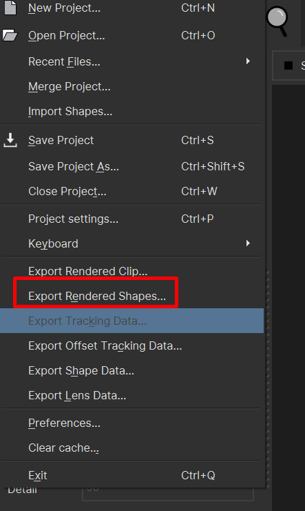

Я использую версию Mocha Pro. Там есть вкладка: File > Export Rendered Clip. И в ней можно было когда-то выбирать экспорт всех слоёв. А сейчас, почемум-то... можно экспортировать только маску. Гуглил форум Бориса... там говорят, что в выпадающем меню должна быть функция выбора всех слоёв... а там такого нет. Странно. Как же тогда отрендерить видео, если есть ТОЛЬКО приложение Mocha Pro...

Спасибо за ролик. Я как раз его уже нашёл. Нужно было дополнительно отрендерить свой футаж, во вкладке Insert. И после этого... в экспорте появилась возможность выбрать весь видео-ролик целиком.
