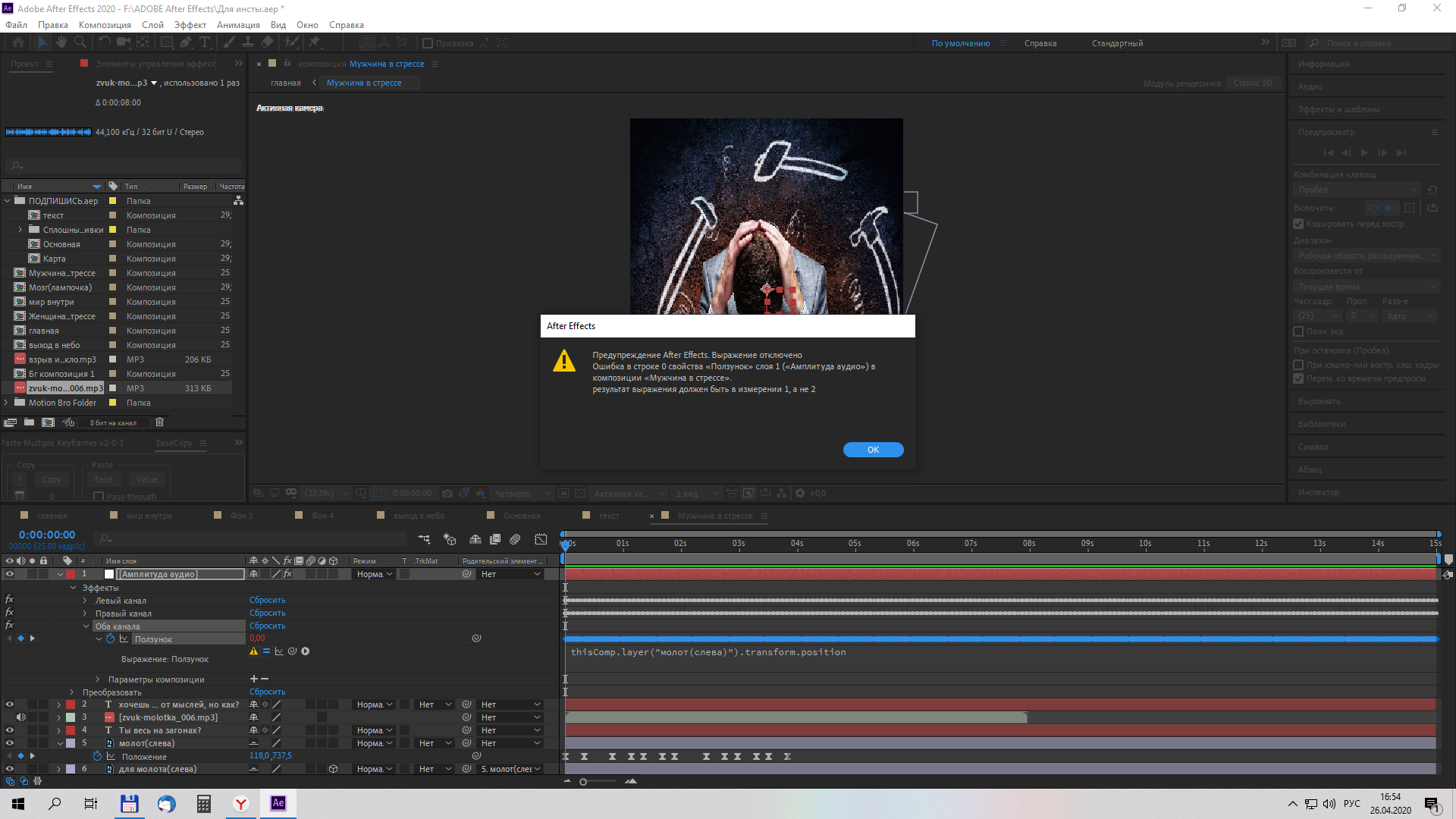

И что бы поменьше засорять форум своими вопросами. Сюда ещё вставлю своё не понимание.
Вот на скриншоте. Что это за измерения, я не могу понять.подскажите пожалуйста)

И ещ вопрос созрел.
https://youtu.be/j0jY38T8Mj0
На видео показано.
Я изучаю ваше видео, где вы учите работать со звуком.
Мне нужно объект(в данном видео - молоток), так вот мне нужно молоток привязать к звуку. Я всё сделал как у вас в видео, через плагин от Трэпкод - Sound Key.
У меня же уже почти получилось), и звук совпадает с объектом. НО. Так как мне нужно положение объекта привязать к звуку, то Объект соответственно расположился по звуковым значениям и уехал за композицию. Как же его "заморозить" на том месте где мне нужно и что бы движение совпадало со звуком?

и почему то я не могу привязать именно звук, к объекту, так было бы проще. Но почему то выдаёт ошибку
Отправлено спустя 43 минуты 27 секунд:
В сути, мне нужно звук(удары молотка), привязать к объекту. Бошка уже взрывается. Я не могу понять как это сделать. Не привязываются звуковые ключи через "выражение" к объекту который двигается.

Никто никогда мне не говорил про задержки звука, первый раз слышу о такой проблеме. Может проблема либо в проекте либо в винде.
Зачем здесь вообще Трэпкод - Sound Key? Это как из пушки по воробьям. Пять ключей можно и руками сделать за 20 секунд и не надо ничего подгонять под выражения.

aeplug писал(а):Источник цитаты Никто никогда мне не говорил про задержки звука, первый раз слышу о такой проблеме. Может проблема либо в проекте либо в винде.
А что в проекте может быть не так?
aeplug писал(а):Источник цитаты Зачем здесь вообще Трэпкод - Sound Key? Это как из пушки по воробьям. Пять ключей можно и руками сделать за 20 секунд и не надо ничего подгонять под выражения.
то есть звуковые ключи расставить под движение анимации(объекта)?
Stanislav69 писал(а):Источник цитаты не так
Ну по опыту скажу - нубы че только не выдумывают! Специально захочешь - так не сделаешь!
Проверь в новом пустом проекте, как этот звук воспроизводится.
Stanislav69 писал(а):Источник цитаты звуковые ключи расставить под движение
Скорее ключи движения расставить под звук.

aeplug писал(а):Источник цитаты Ну по опыту скажу - нубы че только не выдумывают! Специально захочешь - так не сделаешь!
aeplug писал(а):Источник цитаты Скорее ключи движения расставить под звук.
А разве не логичнее звук подгонять под движения? Не возможно что ли так?
А как ты его будешь подгонять? У тебя же уже готовая одна дорожка. А так-то без разницы как делать. Главное результат.

aeplug писал(а):Источник цитаты А как ты его будешь подгонять? У тебя же уже готовая одна дорожка
Ну просто получается, движения зависят от звука? А к примеру много не понятных движений хочу за анимировать так, что под звук их не построить к примеру, может же такое быть. Ведь в этой связке -(анимация+звук), анимация же главная и хочется звук под анимацию делать, а не наоборот.
Stanislav69 писал(а):Источник цитаты под звук их не построить
Че то ты сам себе какие-то проблемы придумал несуществующие. Твой проект и ты делаешь в нем, что угодно.

aeplug писал(а):Источник цитаты Че то ты сам себе какие-то проблемы придумал несуществующие
https://www.youtube.com/watch?v=5g0z0qal0CI
посмотрите пожалуйста, там пару секунд. (почему то не вставляются видео в сообщение)
Вот мне нужно решить данную проблему.
Привязываю через експрешен у объектов значение - "положение" к звуковым ключам. И происходит такая вот шляпа.
Мне нужно что бы мои объекты стояли так, как мне надо, а они скучились и просто поменять их положение я уже не могу, так как оно привязано через экспрешен.
