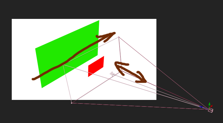

Задача: есть фон(сложный, многоуровневый) и объект (к примеру машина). Камера/камеры.
1. Нужно чтобы мы видели не движущийся объект, но постоянно движущийся фон.
Тут как-бы просто - делаем фон 3D, а объект не 3D, и всё в порядке..
2. Нужно иногда приближаться и удаляться к объекту.
Как это лучше сделать? Не резать же объект постоянно и делать его то 3D, то обычным...

Камера работает в 3д, а 3д накладывает ограничения (условно) реального мира, перспективы и т.п. Так что ты либо используешь все это вместе, либо делаешь похожие фейки. А что может значить это твое то объект не двигается, а то приближается... Как бы это в природе выглядело?

Это как будто мы смотрим на машину сбоку, которая едет.
Иногда отдаляясь, но чаще - объект (машина) полностью в кадре. Но фон-то движется!
Сообщение #4 aeplug » 25 ноя 2019, 00:19
Ну так привяжи камеру к машине и они вместе будут двигаться.

решила задачу так:
привязала все элементы фона к нул-объекту и им уже двигаю в бок
а камерой - приближаю/удаляю
Вроде просто, но сразу не пришло в голову...
