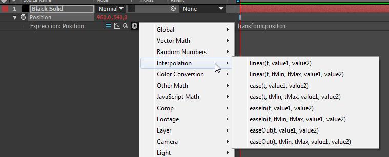

либо на параметре работает экспрешен либо привязка к другому параметру, нельзя и так и так одновременно делать - значение то одно число.
Glory писал(а):Источник цитаты от "нуля" до "100"
для интерполяции чисел есть ряд функций:
