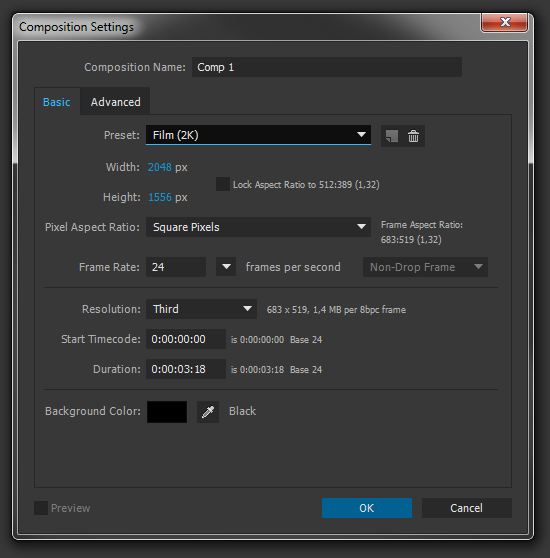

Сообщение #12 aeplug » 12 апр 2016, 11:10
ну размер кадра, частота, аспект пикселя. все как обычно
after effects composition settings.jpg (32.84 КБ) 2802 просмотра

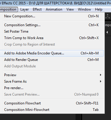

Сообщение #15 Valera197615 » 12 апр 2016, 13:08
Add to Adobe Media Encoder Queue...
Сообщение #16 aeplug » 12 апр 2016, 13:17
Это общая теория кодирования видео, к разрешению почти не имеет отношения. Надо знать куда ты видео будешь потом девать, на какой размер файла рассчитывать, на каких устройствах проигрывать.

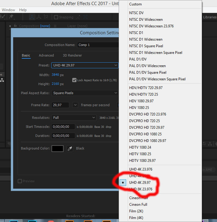

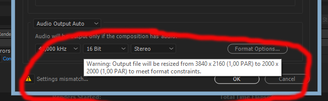

Сообщение #17 Valera197615 » 16 авг 2019, 10:15

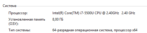

Доброго времени суток. У меня ноутбук Lenovo пытаюсь сохранить разные типы 4K, но ничего не выходит
Отправлено спустя 1 минуту 2 секунды:
На ноуте есть еще SSD диск на 120 ГБ
Отправлено спустя 1 минуту 50 секунд:

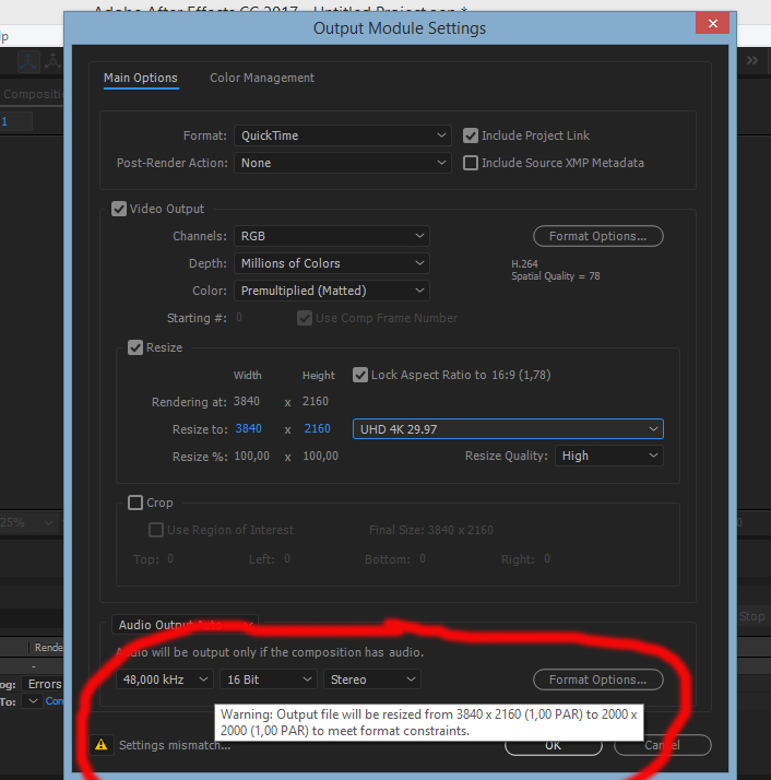

При настройке рендеринга высвечивается такое сообщение. С воклицательным знаком. Что это? Ноут слабоват? Или можно все-таки как то обойти?
Сообщение #18 aeplug » 16 авг 2019, 12:30
Возможно QuickTime не поддерживает такое разрешение, об этом After Effects и сообщает.

Сообщение #19 Valera197615 » 16 авг 2019, 14:06
А есть вариант рендеринга без Квиктайма? Я так понял, что после установки Квиктайма прицепом устанавливается кодак Н264 ?

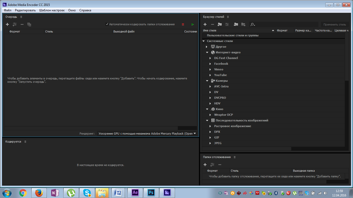

Сообщение #20 aeplug » 16 авг 2019, 14:16
Adobe предлагает использовать свой Adobe Media Encoder
