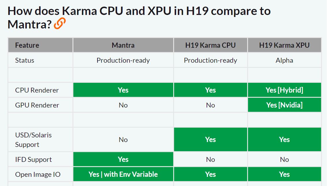

Когда я впервые открыл меню Render в Houdini, то увидел там только два доступных рендера, которые программа предлагает создать сама - Mantra и RenderMan. Первая на процессоре и поэтому очень тормозная по современным меркам. А RenderMan для Houdini требует установки RenderMan Pro Server.
Но оказывается, что в ручном режиме у нас есть доступ к узлу Karma, в котором имеется и CPU и GPU рендер. Как говорят, даже в CPU режиме Karma быстрее чем Mantra. Однако, H19 Karma XPU (GPU Renderer) - это ранняя Alpha версия со всеми сопутствующими минусами. Сравнительная табличка текущих возможностей по ссылке.
https://www.sidefx.com/faq/karma/

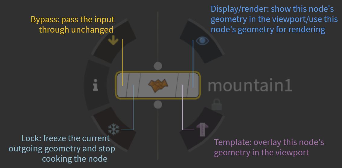

Основные флаги узлов геометрии
Основные флаги узлов геометрии.jpg (49.49 КБ) 40506 просмотров
  • Bypass - отключает узел, заставляя его передавать входную геометрию на выход без изменений.
    Горячие клавиши Q и B. Желтый флаг.
  • Lock “freezes” - кэширует выходную геометрию узла. Пока узел заблокирован, узел выводит «замороженную» геометрию вместо просчетов. Когда узел заблокирован, второй слева флаг узла красный, а на узле появляется значок снежинки.
  • Template - делает геометрию узла видимой и доступной для привязки во вьюпорте, даже если для узла не установлен синий флаг отображения.
    Горячая клавиша E.

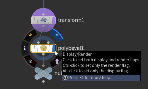

  • Display - отмечает узел, геометрия которого отображается во вьюпорте. Зачастую совпадает с рендером.
    Горячая клавиша R.
    render and display flag.jpg (19.37 КБ) 40506 просмотров
  • Render - отдельно можно пометить узел для рендера. Когда флаг рендеринга включен, флаг справа от узла подсвечивается фиолетовым цветом, а вокруг узла появляется фиолетовый кружок.
    Горячая клавиша T.
При наведении мышки на флаг получите дополнительную подсказку по сочетанию клавиш для переключения.

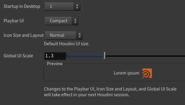

Если интерфейс Houdini по умолчанию кажется вам мелковатым, то можно немного его увеличить в настройках Edit->Preferences->General User Interface. После этого нужно перегрузить Houdini. Но после этого некоторые иконки перестанут помещаться на тулбарах и придется частенько подскролливать мышью. А заодно можно выбрать стандартное расположение окон Desktop после загрузки программы.

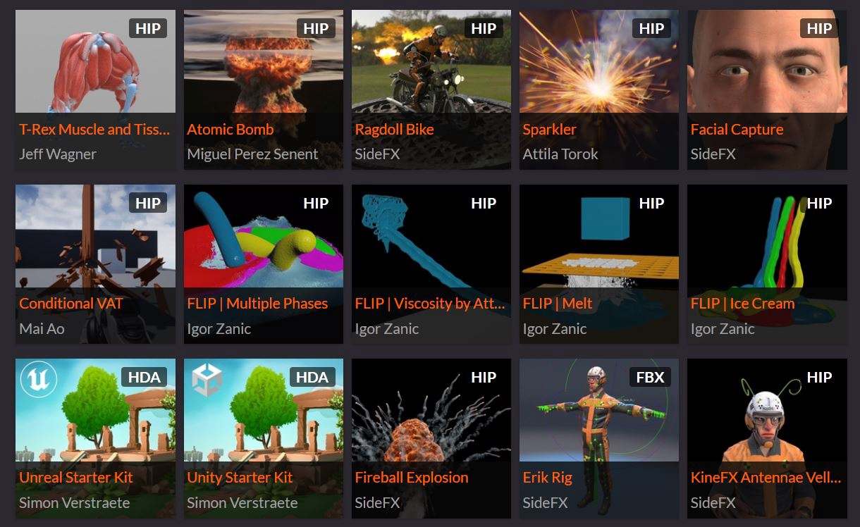

Сообщение #8 aeplug » 13 апр 2022, 21:07
Houdini Content Library.jpg (110.19 КБ) 40476 просмотров
На сайте sidefx можно найти Content Library - коллекцию вспомогательных материалов и проектов для изучения. Вот тут и атомный взрыв есть, и бенгальский огонь с заставки программы Houdini 19. Даже открыть его - то еще испытание!
https://www.sidefx.com/contentlibrary/
