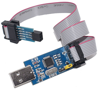

У меня была китайская Arduino Uno rev3, с которой я работал уже полгода без проблем. Покупал тут в составе набора для изучения (Starter Kit), и ей даже китайский драйвер CH340 не понадобился, заработала с фирменным из состава IDE. И внезапная ошибка "avrdude: stk500_recv(): programmer is not responding" меня - неопытного новичка, немного напугала. Четких инструкций для решения я не смог найти: либо старая версия IDE с несуществующими командами, либо не мой случай. Но вот, что случилось у меня. У китайцев для прошивки контролеров без USB (типа Arduino Mini) я прикупил программатора USBasp, который надо подключать к разъему ICSP на плате и немного "поиграл" с ним для проверки, заливая программу в большую Arduino Uno.
Разъемов, кстати, две штуки на плате, еще один для прошивки самого контролера USB интерфейса. Но нам это не нужно.

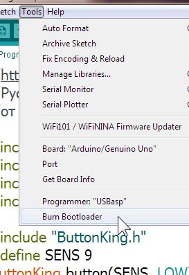

И я так понял: при использовании программатора напрямую в ATmega заливается только сам скомпилированный код HEX, что позволяет сэкономить немного памяти для больших программ. А для работы через USB нужен еще и загрузчик Bootloader, который стирается программатором. И поэтому его нужно восстановить. Отключаем USB, подключаем назад USBasp и выбираем пункт Burn Bootloader, очень быстро внизу появится сообщение, что загрузчик успешно загружен и все! Можно снова подключаться по USB и работать как раньше.
Burn Bootloader.jpg (25.96 КБ) 31055 просмотров
Обратите внимание, что у меня выбран тип программатора USBasp (programmer), тип платы Arduino/Genuino Uno, а виртуального порта подключения нет, потому что USB отключен.

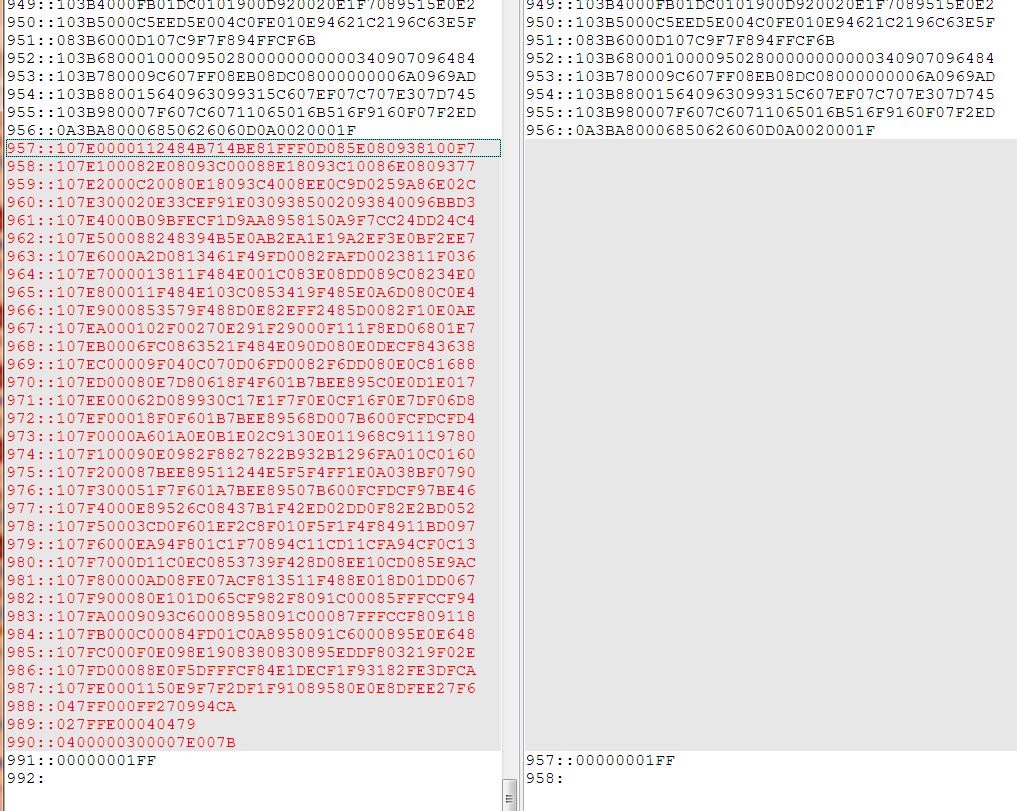

А вот если в меню выбрать пункт Export compiled Binary, то в папке проекта мы получи два файла:
  • test.ino.with_bootloader.standard.hex
  • test.ino.standard.hex
Которые будут отличаться небольшим куском кода, добавленным в конце.
разница в коде.jpg (222.79 КБ) 31055 просмотров
Эти файлы нужно прошивать опять же программатором, использую специальные программы. Например, тот же AVRDude, название которого мы видим в ошибке.

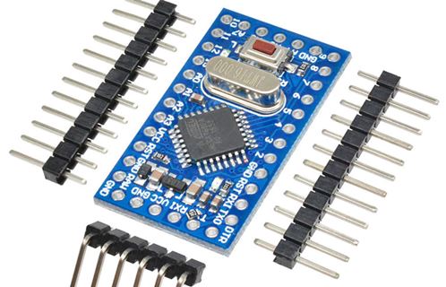

И вот, спустя полтора года, я снова наступаю на те же грабли! У меня была Arduino ATMEGA328P Pro Mini, и для ее прошивки раньше я использовал тот же USBasp, но отлаживать скетч было неудобно, так как нет доступа к COM порту и его вводу-выводу, надо было какой-то дополнительный экран сооружать, да и данные ввести вообще невозможно по-быстрому. Тоже нужна клавиатура какая-то или кнопки, а мне они были в готовом устройстве совсем не нужны. И весь этот лишний обвес напрягал - провода, библиотеки компонентов, здоровый код... Надоело, хотелось тех же удобств, как и с UNO-й.

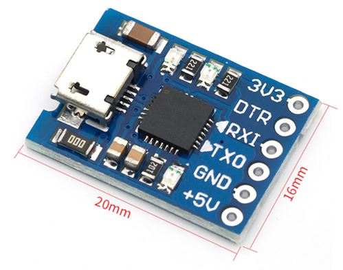

И для решения этой проблемы я решил прикупить китайский аналог Silicon Labs Virtual COM Port модуль CP2102 MICRO USB UART TTL. К его плюсам можно отнести наличие готового вывода сброса платы DTR, чтобы не мучиться с нажатием весьма неудобно расположенной кнопки сброса RESET на Arduino Pro Mini каждый раз при прошивке. И вот получил на почте посылочку, распаковал, достаю, подключаю все и... опять ничего! Те же ошибки "programmer is not responding", столько времени прошло, и я все успел забыть уже, а в гугле никто не пишет про этот загрузчик Bootloader! Я весь вечер убил на попытки завести прошивку, провода RX-TX как только не крутил туда-сюда и сброс зажимал как проклятый, и ничего.
В итоге после всех мучений всплыло какое-то мутное воспоминание в моем усталом и разочарованном мозгу, достал и подключил старый USBasp (хотя именно чтобы им больше не пользоваться, я все это и затеял :) ), сделал как выше писал и зашил загрузчик вообще без проблем, и только тогда смог прошиваться через USB порт CP2102. Наконец-то все стало хорошо, работать через последовательный порт передачи данных и заниматься отладкой Pro Mini стало также удобно как и с обычной UNO.

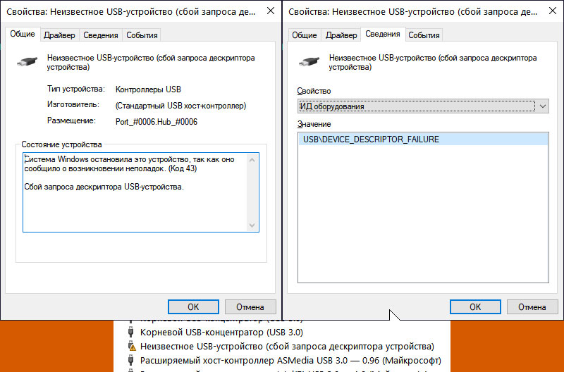

Но вот сама плата CP2102 мне попалась какая-то не очень. Почему-то она не хочет работать в большинстве USB портов моего компьютера. И судя по жалобам, которые мне удалось найти, такая проблема возникает не только у меня с этим устройством. Я пробовал разные кабели, удлинители, порты 3-ей и 2-ой версии, на задней и передней стенке системного блока, как советовали. В итоге заработало только в одном на переднем разъеме USB3, причем в соседнем точно таком же уже не работает. Очень странный и капризный девайс!
Если кому интересно, дрова под Windows 10 на него версии 10.1.10 я ставил с сайта Silicon Labs: CP210x USB to UART Bridge VCP Drivers.
Сбой запроса дескриптора USB-устройства.jpg (98.18 КБ) 24746 просмотров
Но что с ними, что без них устройство CP2102 просто не доходит до стадии установки драйвера ни в ручном, ни в автоматическом режиме и пишет вот что:
Система Windows остановила это устройство, так как оно сообщило о возникновении неполадок. (Код 43)
А ИД оборудования USB\DEVICE_DESCRIPTOR_FAILURE. При вставке в разъем три-четыре раза мигает красный индикатор на плате CP2102, и Windows выдает эту ошибку. Но если все получится, и вы таки сможете обнаружить подходящий рабочий разъем, то устройство повиснет в системе как новый COM порт, куда надо будет направлять загрузку скетча в настройках Arduino IDE.
