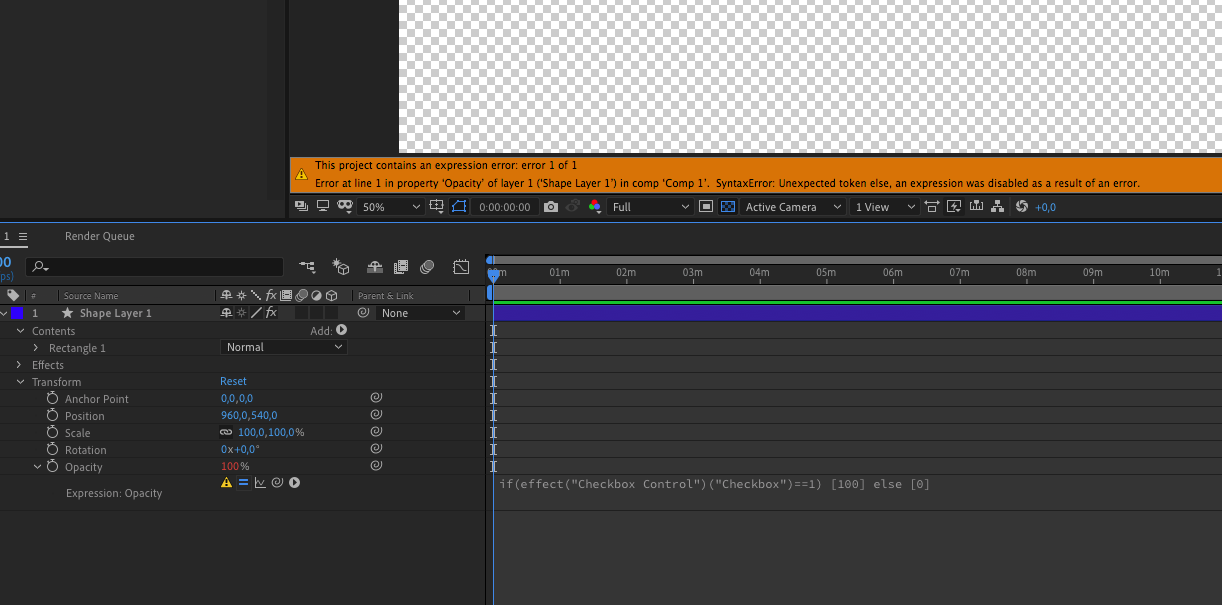

Всем добрый день. Я совсем не мастер по выражениям, но иногда их использую. И вот столкнулась с тем, что в версии АЕ2019 перестало работать выражение
if(привязка например к чекбоксу)==1) [x] else [y]. При этом старые проекты с такой конструкцией прекрасно работают.

Сообщение #2 aeplug » 08 окт 2019, 18:00
Сомневаюсь, что это вообще когда-то работало, ведь в javascript такие скобки [] не используются никогда для условий и прочего.
if (condition) {
  //  block of code to be executed if the condition is true
} else {
  //  block of code to be executed if the condition is false
https://www.w3schools.com/js/js_if_else.asp

Сообщение #3 McCoy » 08 окт 2019, 18:04
В том-то и дело, что работало. Попробую ваш код. Спасибо.
Сообщение #4 aeplug » 08 окт 2019, 18:54
Ой. сколько я этого "работало" наслушался...
Теоретически квадратные скобки это массив, может с массивом и работало бы

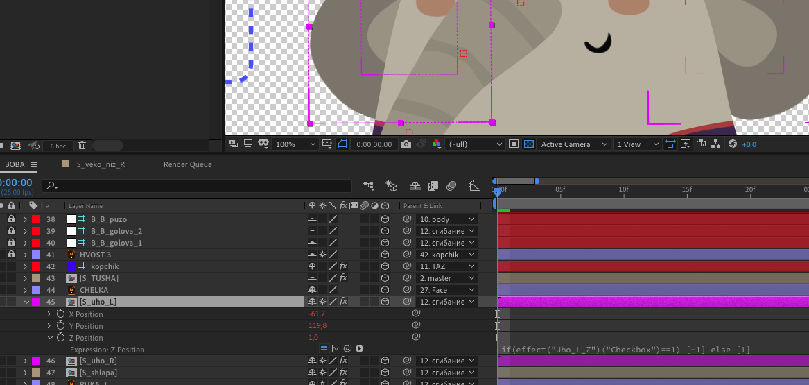

Если интересно - могу проект приложить где работает, но там персонаж хоть и векторный, но сюда не прикрепится. Выражение использовалось для переноса деталей персонажа за тело или перед телом по z и для включения и выключения через opacity.
Сообщение #6 aeplug » 08 окт 2019, 20:21
да просто скрин покажи и текст

Сообщение #7 McCoy » 08 окт 2019, 20:40
вот переключение уха по Z

Сообщение #8 aeplug » 08 окт 2019, 21:43
Вот так работает в 2019
if(effect("Checkbox Control")("Checkbox")==1) [99] else [20];
но смысла так делать я не вижу, зачем лишние скобки?
if(effect("Checkbox Control")("Checkbox")==1) 99 else 20;
