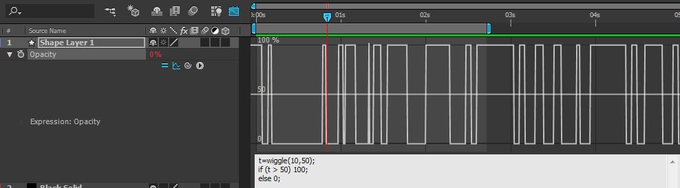

Как можно сделать эффект моргания через wiggle? Тоесть например если к opacity пишишь wiggle(10,100) то получается картинка будет не моргать 10 раз в секунду, а 10 раз переходить от 1% opacity до 100%. А это уже не моргание. Мне надо что бы опэсити делал 10 раз в секунду только 0% и 100%, потом опять 0 и 100, и так 10 раз в сек.
Сообщение #2 aeplug » 25 апр 2016, 16:14
Попробуй выражение с условием
t=wiggle(10,50);
if (t > 50) 100;
else 0;
и поставь само значение для прозрачности в 50
Но это рандом, и как он там будет мигать с какой скоростью неизвестно.
Мигание в выражении пример.jpg (34.83 КБ) 12368 просмотров
Подгонять надо частотой.

Сообщение #3 Q-max » 25 апр 2016, 18:19
Ага, получилось. Спасибо.
А как эту формулу можно перевести на человеческий язык?! Тоесть как я понял
t=wiggle(10,50) - это значит: opacity=wiggle(10раз в секунду, 50% видимости)
if (t > 50) 100 - если opacity больше чем 50 тогда значение перескакивает на 100?
else 0 - перескакивает со 100 на 0?
Короче как бы там небыло С++ запутанно чуток)))
Сообщение #4 aeplug » 25 апр 2016, 18:51
Типа того. Значение выбирается 0 или 100 в зависимости от того, что получится в t.
After Effects использует для своих выражений и скриптов язык программирования JavaScript.
Поэтому можно создавать циклы, условия, проверки всякие... много чего можно вообщем.
