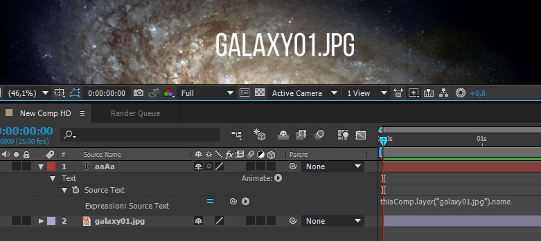

Здравствуйте, как можно из название изображения переносить текст на слой текста?
[РЕШЕНО]
Выражением на Source Text, которое ссылается на имя слоя
thisComp.layer("galaxy01.jpg").nameВидео уроки для After Effects http://www.youtube.com/AEPlug

cyperdark писал(а):а вот если изображение меняется, то текст не меняется, можно как то это исправить?
Полагаю, что в твоём случае можно использовать:
thisComp.layer(2).name;
Под порядковым номером слоя 1 ставишь текст, под номером 2 источник текста.
