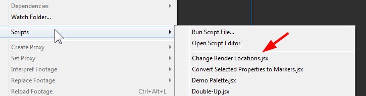

В папке настроек c:\Users\***\AppData\Roaming\Adobe\After Effects\***\ есть файлик Adobe After Effects *** Win en_US Shortcuts.txt со всем горячими клавишами. И там есть пустые неиспользованные строчки типа ExecuteScriptMenuItem без кнопок. И если там прописать клавиши, то они будут вызывать скрипты, которые находятся в меню File - Scripts на первых местах.
Очень странное решение. Т.е. сами файлы скриптов надо еще так называть, чтоб они при сортировке занимали нужное место! Как-то так это будет в итоге.
Сами эти скрипты находятся в папке *:\Program Files\Adobe\Adobe After Effects ****\Support Files\Scripts\ и сортируются только при запуске. Если что-то изменилось, надо перезапускать After Effects. Можешь еще сюда глянуть.
