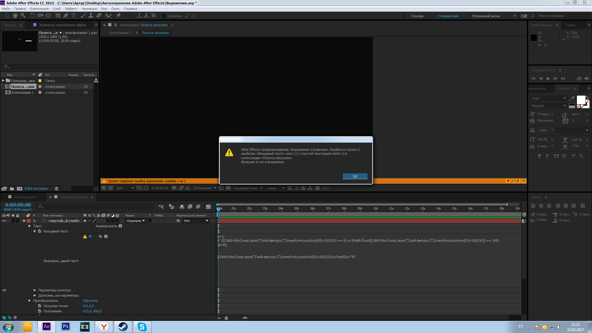

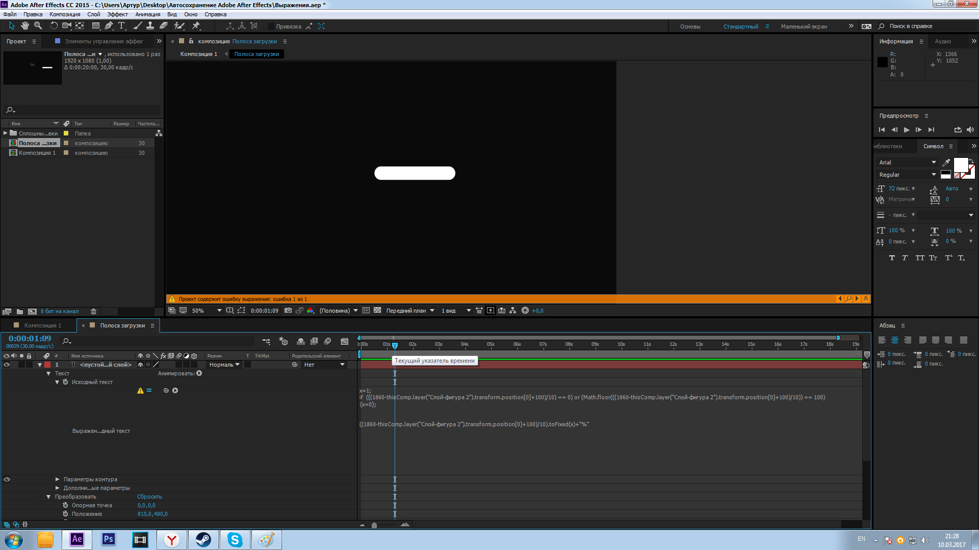

Здравствуй , подскажи , пожалуйста. Написал в sourse текста выражение , которое проверяет значение позиции шейпа. После этого выражения , 2 эти слоя начали немного странно себя вести. Они начали на некоторых кадрах пропадать.
И нет , на непрозрачность ничего не вешал
Что это может быть? Когда назначаешь 2 команды if вместо or , то волшебным образом ошибка устраняется , что на самом деле немного странно ,ведь в javascript присутствует данный оператор ну или на крайний ||

Нет никакого OR, я же показывал в видосе про формулы как работают несколько условий.

Не пиши так выражения. Вообще не понятно, что они делают, читать невозможно. Используй промежуточные переменные.

Да , дело в том , что моя конструкция с ,, или ,, немного отличалась от того , как нужно написать правильно. Спасибо , пересмотрел видео , запомнил. Ну и разумеется неправильно написал ,,или,,. Даже так , первый раз написал || , потом АЕ поругался , видимо я что-то напортачил , а потом по привычке переписал на or.
