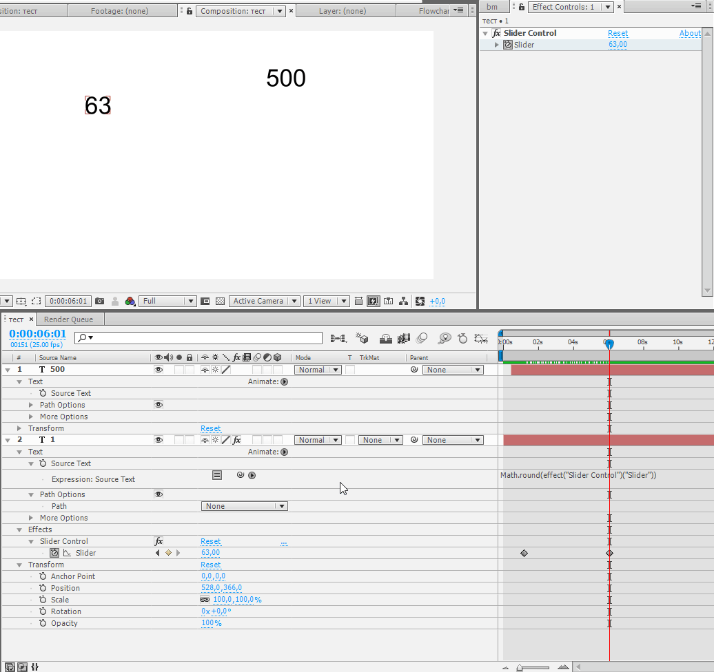

ребят, подскажите, пожалуйста. всё достаточно просто, но никак не могу понять.
есть текстовый слой с анимацией через слайдер контрол, с цифрами 0 до 63,
Воропрос, можно ли изменять последние значение, то есть 63 на другое число, через другой текстовый слой, например как на пример есть слой с цифрой 500. и изменяя число у текстового слоя например на 500, ключи анимации сразу изменялись на от 0 до 500 слой.
гифку прикрепил.

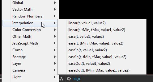

Сообщение #2 aeplug » 28 янв 2017, 01:04
Мне кажется, надо использовать подобные функции интерполяции.
Язык выражений в After Effects
https://helpx.adobe.com/ru/after-effect ... rence.html
linear(), ease() и т.д. - aexpressions
http://aexpressions.ru/expressions/easing/linear-ease/

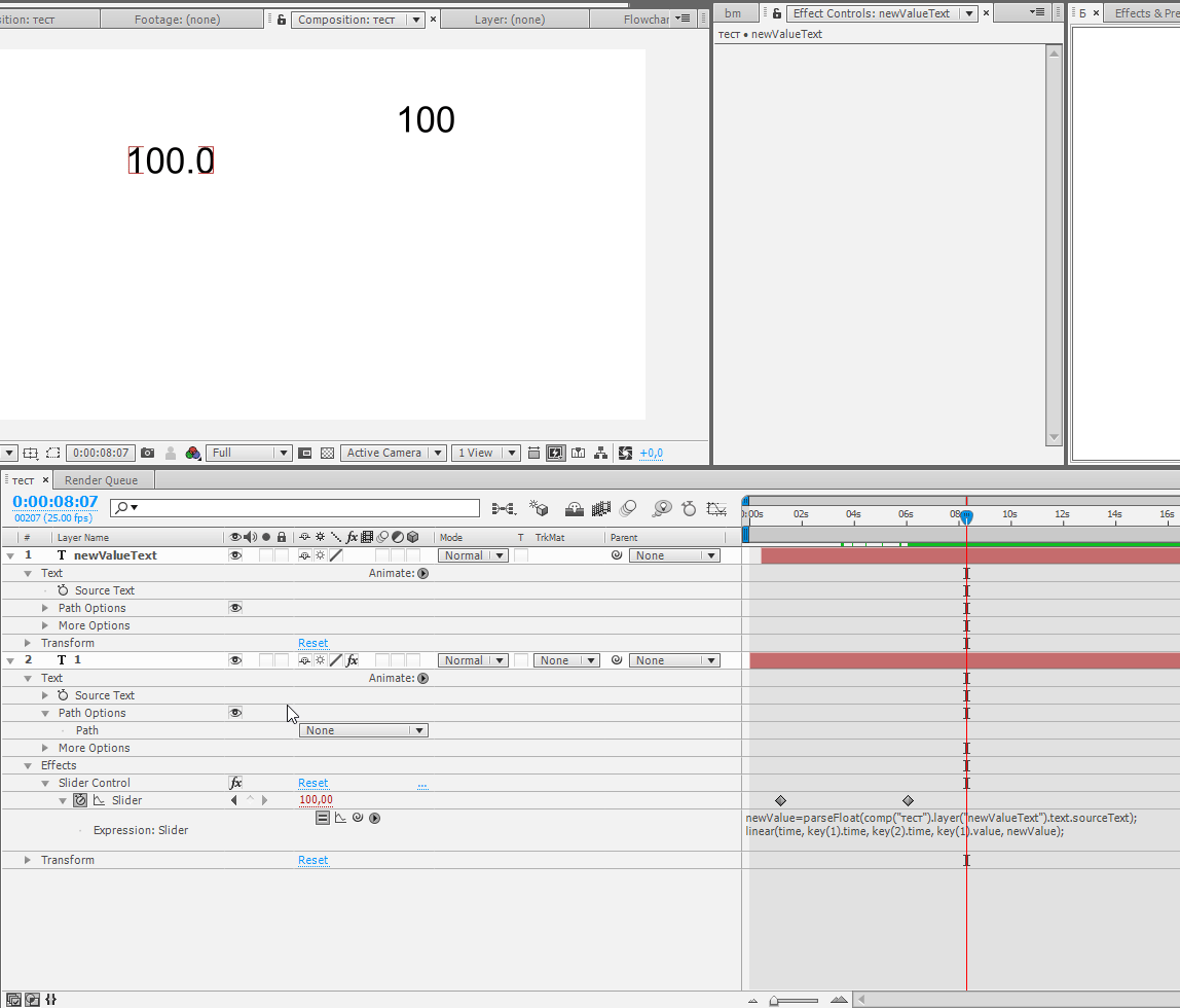

Сообщение #3 atatat » 29 янв 2017, 04:53
aeplug, подскажи, пожалуйста, как исправить данную ошибку? она появляется, когда у слоя, от которого берется исходное значение, нет никакого значения, когда просто пустой текстовый слой.
я нашел похожие проблемы с решением, но не понимаю, как их применить к моему выражению.
https://vk.com/topic-388266_24565633?post=34642 https://vk.com/wall-388266_352180?w=wal ... 0_r1165618

Сообщение #4 atatat » 29 янв 2017, 15:14
aeplug, оборачивал в try catch, не помогло.

Сообщение #6 atatat » 29 янв 2017, 15:42
aeplug, что нужно изменить?
try{newValue=parseFloat(comp("тест").layer("newValueText").text.sourceText);
linear(time, key(1).time, key(2).time, key(1).value, newValue);}catch(err){"ОШИБКА";}

  [РЕШЕНО]
Сообщение #7 atatat » 29 янв 2017, 17:53
решение проблемы
linear(time, key(1).time, key(2).time, key(1).value, newValue);}catch(err){"";}
