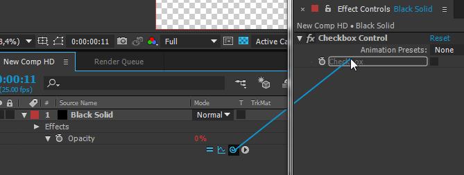

Добрый день. Не подскажете, как сделать, чтобы выражение вступало в силу в определенный момент времени? Ставлю ключ, но все равно действие применяется на весь слой.
Выражение - это или математическая формула или кусок кода. Можно использовать их свойства для включения или выключения по ключам или в зависимости от другого параметра. Самый простой метод - умножение. Нам понадобится стандартный эффект Checkbox.
Например включение слоя через прозрачность:
Checkbox может принимать только два значения: 0 и 1. Но такой метод не будет работать там, где нужны произвольные значения, так как при выключенном Checkbox всегда будет 0 ( value * 0 = 0 ). В таких случаях лучше использовать выражение посложнее:
Оно будет переключать между 5 и 10. Можно даже писать внутри условия и более сложные конструкции:
Этот код подходит только когда Checkbox находится на том же слое. Естественно нужно правильно указать путь к Checkbox
Проще всего это сделать через иконку спирали, перетащив ее на нужный параметр в любом месте композиции. Программа сама пропишет правильный путь.
value * effect("Checkbox Control")("Checkbox")Checkbox может принимать только два значения: 0 и 1. Но такой метод не будет работать там, где нужны произвольные значения, так как при выключенном Checkbox всегда будет 0 ( value * 0 = 0 ). В таких случаях лучше использовать выражение посложнее:
if (effect("Checkbox Control")("Checkbox") == 1) 5 else 10Оно будет переключать между 5 и 10. Можно даже писать внутри условия и более сложные конструкции:
control = effect("Checkbox Control")("Checkbox");
if (control == 1) {
wiggle(10, 20); //при включенном
}else{
value; // при выключенном
}Этот код подходит только когда Checkbox находится на том же слое. Естественно нужно правильно указать путь к Checkbox
effect("Checkbox Control")("Checkbox")Проще всего это сделать через иконку спирали, перетащив ее на нужный параметр в любом месте композиции. Программа сама пропишет правильный путь.
