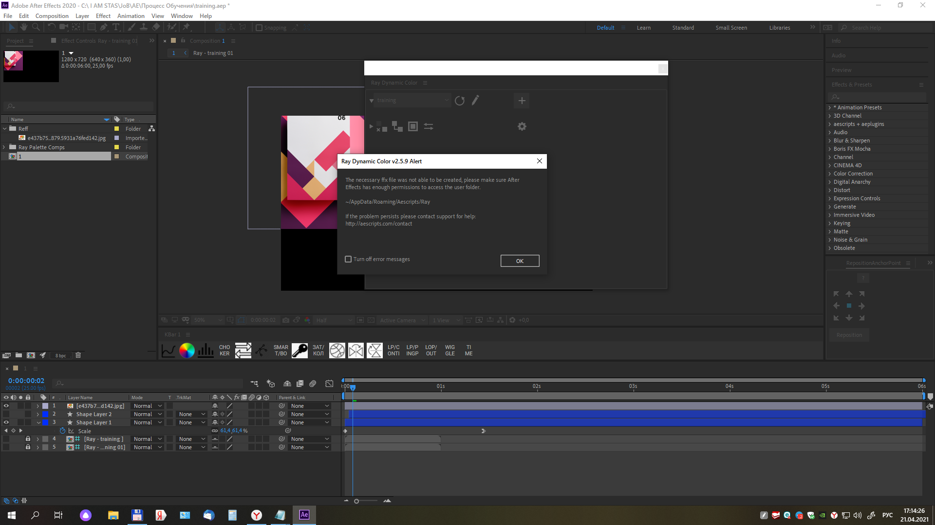

Вечер добрый. Проблема с данным скриптом, не знаю что делать(.
Прикладываю скрин.
вот такое пишет -
the necessary ffx file was not able to be created please make sure after effests has enough permissions to access the user folder /~AppData/Roaming/Aesripts/Ray
Сообщение #2 aeplug » 24 апр 2021, 22:39
Нет доступа к папке пользователя. Уж не знаю почему такое может быть в нормальных условиях, кроме
Почему я не могу запустить/установить скрипт? Пишет чё-та "Allow Scripts To Write Files And Access Network"... (Пост aeplug #1953)

Сообщение #3 Stanislav69 » 26 апр 2021, 12:20
aeplug писал(а):Источник цитаты Нет доступа к папке пользователя. Уж не знаю почему такое может быть в нормальных условиях, кроме
эта функция включена(
Сообщение #4 aeplug » 26 апр 2021, 23:02
Попробуй сохранить туда проект After Effects для проверки, а может надо с админа запускать.

Сообщение #5 Stanislav69 » 28 апр 2021, 08:37
aeplug писал(а):Источник цитаты Попробуй сохранить туда проект After Effects для проверки
куда, туда?)
Сообщение #6 aeplug » 28 апр 2021, 08:43
В эту папку, надо же как то доступ проверить.
