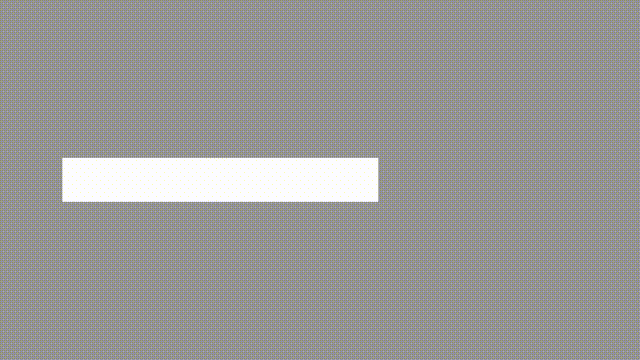

speed в rotation в зависимости от направления position
Сообщение #1 Hiop » 02 май 2020, 18:51
на X position слоя вешаю wiggle (в примере в гифке просто ключи для наглядности)
а на rotation вешаю transform.position.speed/200
когда слой двигается справа налево, то значение speed в rotation прибавляется - это мне и надо.
а вот когда слой двигается слева направо, мне нужно, чтоб значение speed в rotation отнималось, а оно тоже прибавляется

Сообщение #3 Hiop » 03 май 2020, 13:25
aeplug писал(а):Источник цитаты Ты же используешь speed, а ей все равно в какую сторону двигаться . Это просто скорость изменения параметра как на графике.
да я понимаю, что он просто пишет цифру в параметр rotation. вопрос в том, есть ли решение, чтоб он писал её исходя из направления движения чтоли.
у меня были мысли, чтоб производить сравнение значения position текущего кадра со следующим. если следующий больше, то есть объект движется слева направо, то делаем минус в rotation, и наоборот. однако это для меня просто пипец, искал инфу и так и не понял, есть вообще такие возможности в выражениях. или надо по какому-то другому алгоритму идти
Сообщение #4 aeplug » 03 май 2020, 14:02
Ну ты прав, надо высчитывать направление самому. Брать значение по времени вперед-назад и вычитать.
