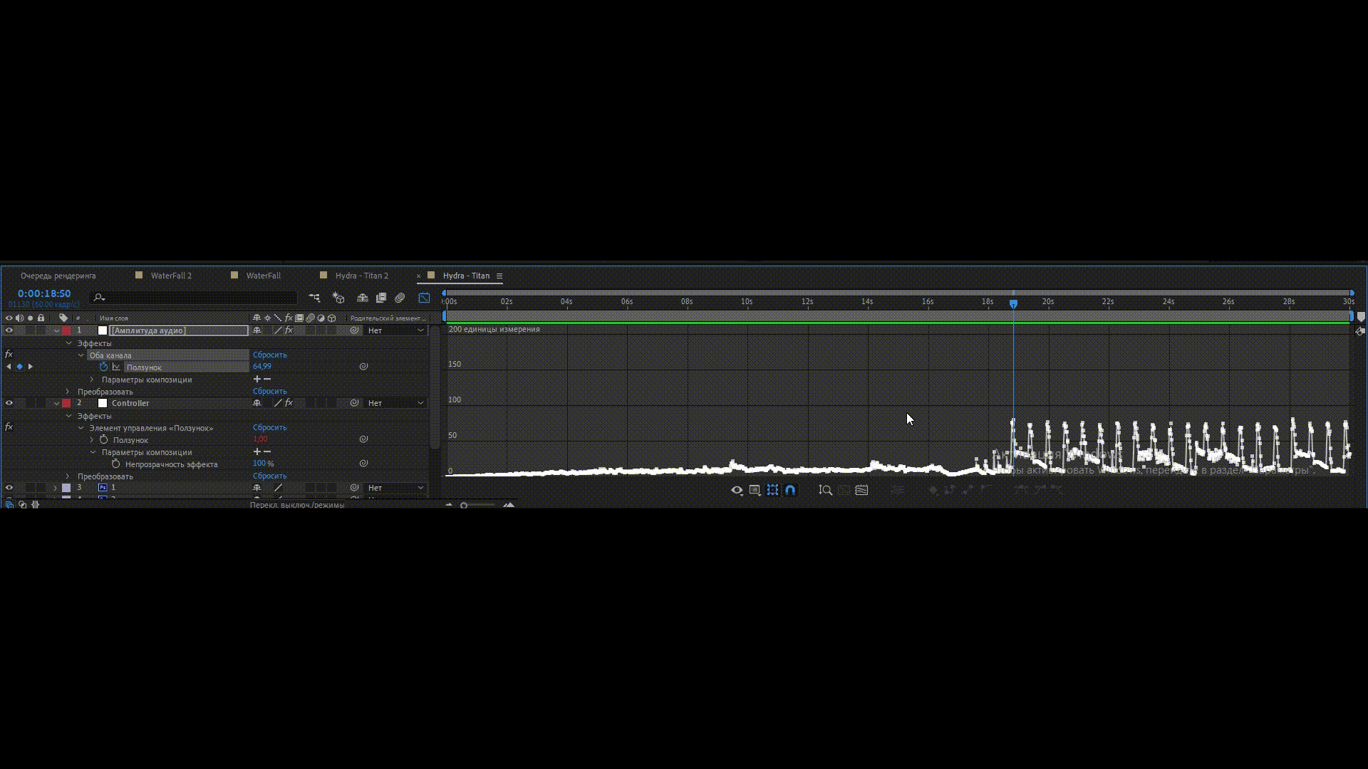

Сообщение #3 King0fCode » 01 апр 2020, 22:33
Это был сарказм?
Но вот для наглядности прикрепил гифку.

Приведу пример(в гифке даже скидывал-показывал): находясь на 1 кадре, в котором значение амплитуды равно <60, слайдер будет иметь 0.
На втором кадре значение амплитуды будет уже >60, а значит значение на слайдере рандомится от 1 до 6. По итогу мы, предположим, получаем 3. Опять-таки, переходя на третий кадр в котором значение амплитуды <60 слайдер должен иметь 3, которое он получил на втором кадре. Это по логике, ну вот даже как Вы написали:
"value это текущее значение слайдера, там 0 и значит value = 0"
. А у меня по итогу скатывается в нуль. Вообще, если проще и забить на мой код, мне всего лишь нужно, чтобы прошлое значение на слайдере сохранялось.
То есть: зарандомилось на втором кадре и вплоть до 15 так и осталось, где амплитуда <60, то есть до следующего рандома
