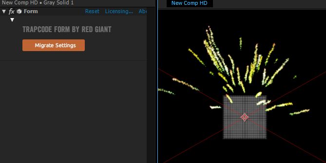

Это появилось при переходе на 14 версию Trapcode Suite.
Теперь надо проекты, созданные в старых версиях плагинов, как бы обновить до новых. Делается это нажатием кнопки Migrate Settings в самом плагине без каких-либо специальных приготовлений юзера и операций с файлами.
Например Particular или Form (хотя они вроде и так рендерят картинку, но поменять в настройках ничего не получится, пока настройки не подгонятся под новую версию).
Trapcode Suite - From - Migrate Settings.jpg (20.83 КБ) 16453 просмотра

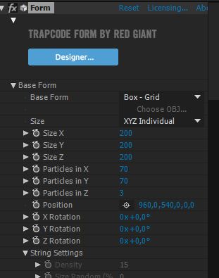

Нажимаешь кнопку, тебе пишет, что все ок "Settings from an earlier version of Form were successfully migrated." И настройки разблокируются, продолжаешь дальше работать в новой версии.

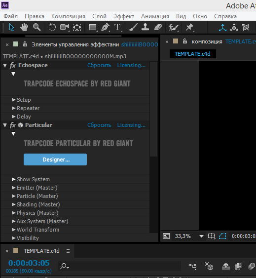

Что делать если кнопки Migrate Settings как у вас на картинке нет? Просто сразу как на второй. Но проект требует, чтобы я ее нажал...
Сообщение #9 aeplug » 25 дек 2017, 22:02
Ну ты скрины ошибок то покажи.
tem4k
Зарегистрирован: 29 мар 2018, 10:33
Сообщение #10 tem4k » 29 мар 2018, 10:40
У меня тоже нету кнопки, которая на первой картинке, но есть на второй. Но ничего не работает. На фотках такое в form и particular на adobe after effect 2018, 2014, 2017. Переустанавливал , но не работает.
