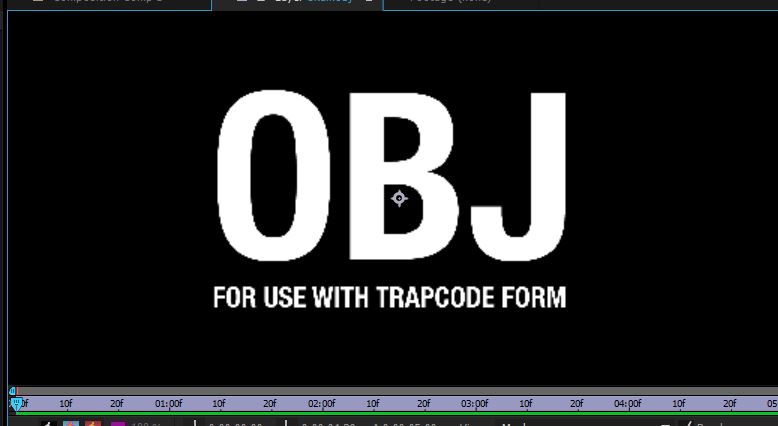

Всем доброго времени суток. Недавно столкнулся с такой ситуацией, что при попытке импортнуть любой obj в АЕ, он оставляет на слое сообщение "obj for use with trapcode form". Пытался удалить форм из плагинс папки - не помогло.
Было бы очень круто, если бы кто-нибудь подсказал, как можно импортнуть корректно.
PS в настройках экспорта тоже ничего не нашел.
Trapcode Form 2 / Plexus 3 / After Efects cc 2015 / с4d r18 / windows 10

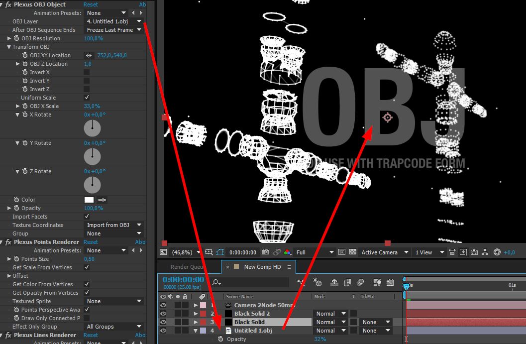

Удалось убрать эту надпись "OBJ for use with trapcode Form" посредством импорта в проект таким образом поиска по всем файлам и ручного выставления формата. Но, прексус всё равно не воспринимает этот OBJ. Пустота :(
В форме, кстати говоря, фигура появляется. Пробую плексус второй. - Не работает ни с одним obj Что я могу делать не так?

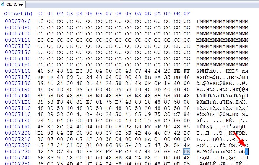

но я это сделал за счет отвязки Plexus3 от OBJ формата. Заменил на OBK :D Правда надо теперь иметь два одинаковых файла с разными расширениями.
Инструкция:
Качаем бесплатный hex редактор файлов HxD - Freeware Hex Editor and Disk Editor
https://mh-nexus.de/en/hxd/
Открываем в нем файл OBJ_IO.aex, который идет вместе с Plexus 3, и меняем в нем одну букву. Я вместо OBJ сделал OBK.

В разных версиях плагина это место может сдвигаться. В моем случае я запустил поиск, и второе найденное в файле место оказалось нужным. Пробовал простым перебором :) Однако при попытке провернуть тоже самое с плагином от Trapcode ничего не вышло.

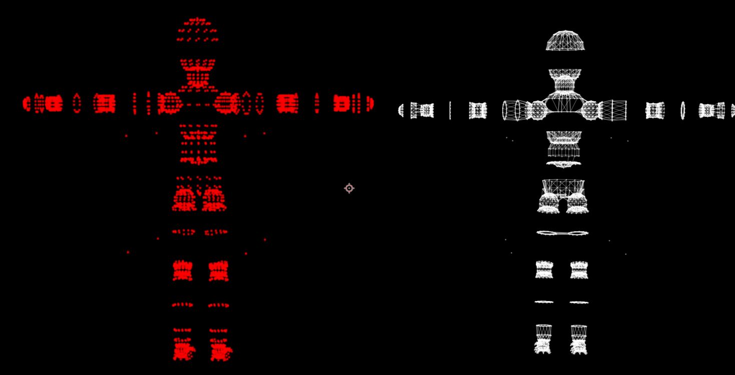

Хотя вот сейчас проверил в нормальном состоянии, вроде все работает и так :geek:
На файле пишется FORM, но оба плагина рендерят точки как надо.

А в 2017 у меня вообще нет файла TrapcodeOBJ.AEX и тоже оба плагина работают!
:slow:
Может новые версии Form подружили уже их между собой.
