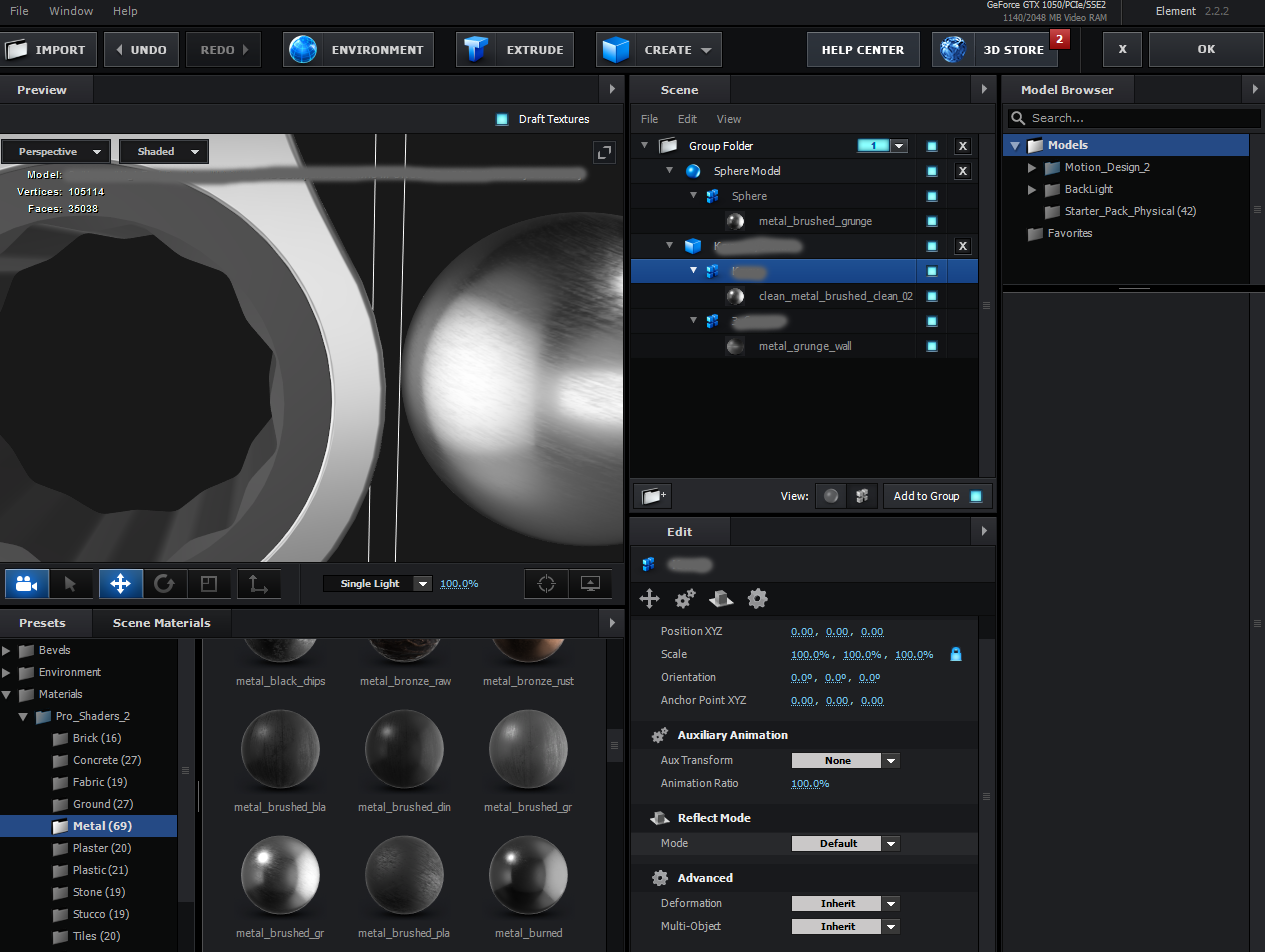

Импортировал из 3Ds Max модель формата .OBJ в Element 3D v.2.2.2 и почему-то не накладывается материал/шейдер из библиотеки готовых материалов на импортированную модель (не видно Bump, выбоин или трещин). Но на стандартные модели (шар, куб и тп) или примитивы имеющиеся в Element 3D накладываются без проблем. Фото приложил.
Может кто сталкивался с этой проблемой и подскажет. Спасибо большое.

Скорее всего ты не экспортировал UV координаты для текстур.
