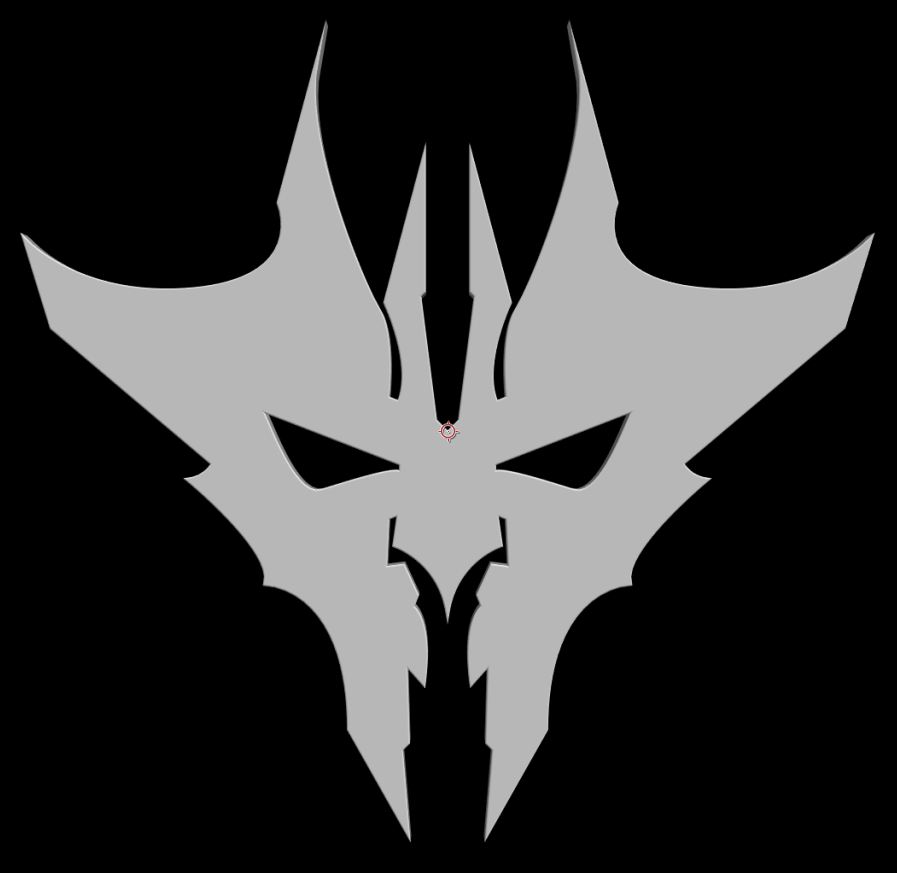

Здравствуйте. Плагин конечно замечательный, но есть проблема. Когда я копипастом из иллюстратора вставляю скажем лого напрямую в солид слой в афтере, то наблюдаю такую картину, это фактичестки к любому объекту относится, экструдирует неправильно. Перерыл все настройки элемента в окне экструдирования и т.д, в иллюстраторе тоже пробовал разные режимы обработок контуров. К сожалению решение только одно, делать контуры немного скруглеными на точках в иллюстраторе(это минимум 1), а нужны острые. Подскажите в чем дело, или есть другой качественный способ импортировать контур что бы элемент подхватил его?

Параметры выдавливания контура можно настроить в группе Tesselation объекта.
Спасибо но к сожалению не работает, скругления остаются все равно местами, писал выше что перерыл все настройки в элементе в тех настройках(рабочее окно, окно сцены или окно рендера не знаю как назвать), кроме настроек самого плагина в окне эффектов. Либо скругление в иллюстраторе, либо симметрию использовать в элементе, что далеко не всегда актуально. Может у меня что то не то, скину на всякий случай файл, сможете проверить? https://drive.google.com/open?id=18jYlB ... NmGTe6WBc0
Версия элемента 2.2.2.2155, версии иллюстратора и афтер эффекта последние тоже.

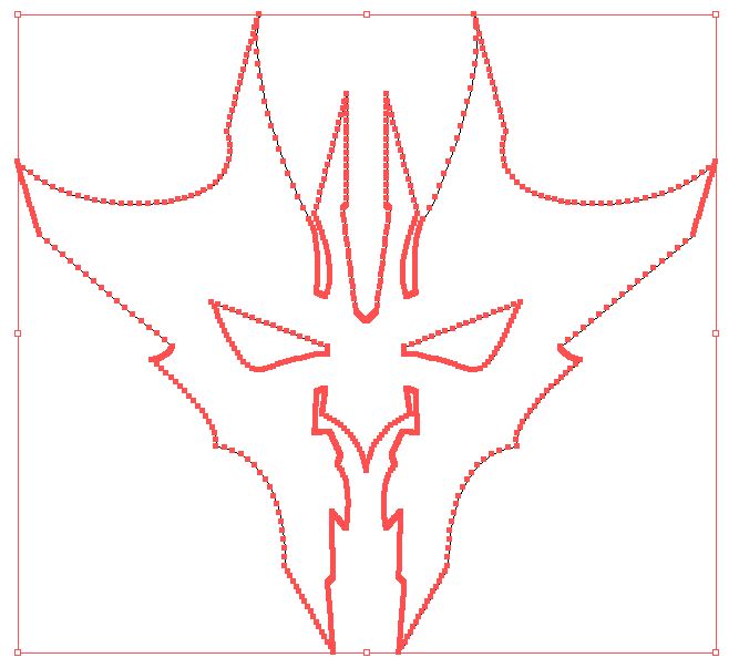

Ну значит слишком много мелких деталей для Element 3D ты натолкал по контуру. Его алгоритмы вроде просто протыкивают через определенное расстояние, а не по реальным вертексам кривой работают.
Можно сделать много точек через Zig Zag в Illustartor, и потом Spike фильтр убрать.
Тогда более менее вроде получается.
Ну или сделать все в нормальном 3д редакторе, там то уже все углы и кривые будут точно на месте.
Нет не много деталей, элемент на простейших в 4-5 кривых объектах такие косяки выдает, хоть и хорошо вышло но такое количество точек многовато. Такой метод использовал, контур составной, если его разобрать с обводкой, то получится 2 слоя контур обводки и заливки, можно вставить слой с контуром обводки в элемент и удалить вручную лишние маски, так как там 2 контура составляющие обводку, по другому не знаю, но эффект есть нужный, для простых объектов сойдет. Все же спасибо за помощь.
