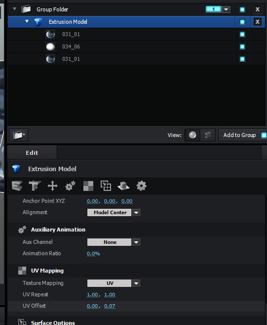

Как анимировать значение UV offset в элементе?
Задача - заставить текстуру подниматься вверх:
Самое близкое к UV, что нашел, но не то.

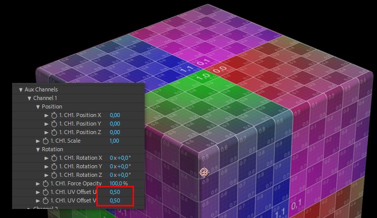

Да просто сдвигай саму картинку текстуры. Есть стандартный эффект OFFSET - в итоге будет тоже самое. Хотя у меня и так работают те параметры UV Offset, о которых ты говорил.
