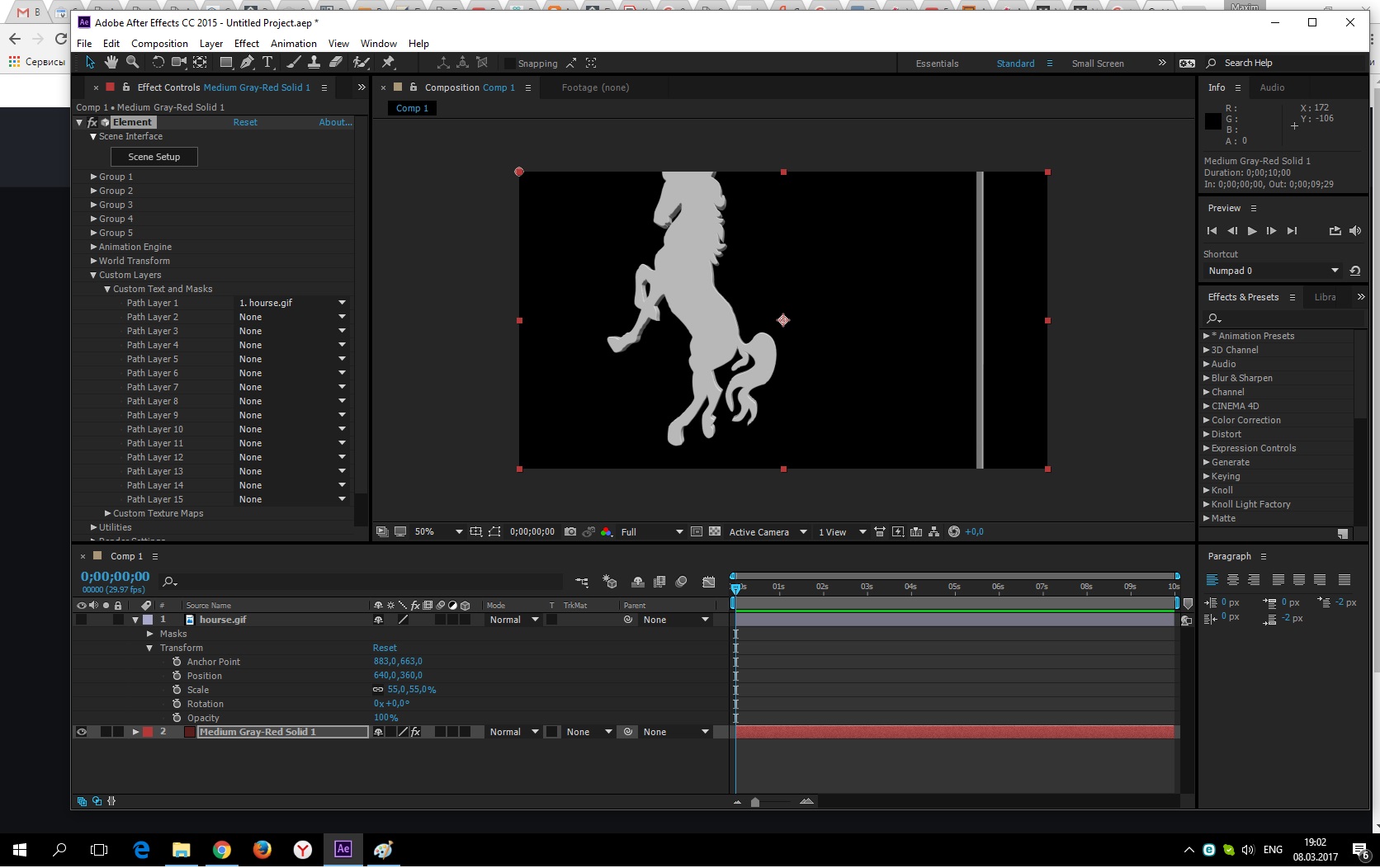

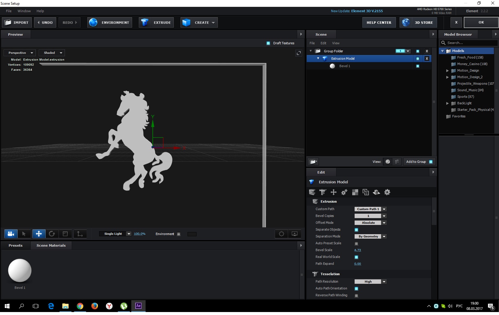

Сообщение #8 Marxist » 08 мар 2017, 19:14
Задавал в ютубе.
Меняются размеры редактируемого объекта при переходе из Element в AE.
Сообщение #9 aeplug » 08 мар 2017, 22:58
А настройки композиции какие? "Пиксель аспект" должен быть квадратным (pixel aspect ratio).
Marxist
Зарегистрирован: 07 мар 2017, 14:10
Re: Проблема с 3d element
Сообщение #10 Marxist » 09 мар 2017, 09:56
Да в том то и дело, что квадратные.
