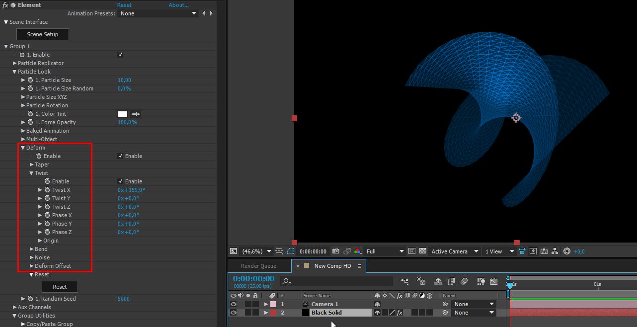

Можно ли обычный plane в element 3d как-то деформировать, чтобы он был не ровным пластом, а волнообразным, или что-то на подобии того, нужно создать, например, неровную поверхность земли или песка в пустыне.
Да, но только начиная со 2 версии. Там появились простые стандартные деформаторы, которые можно найти и в других 3д программах.
