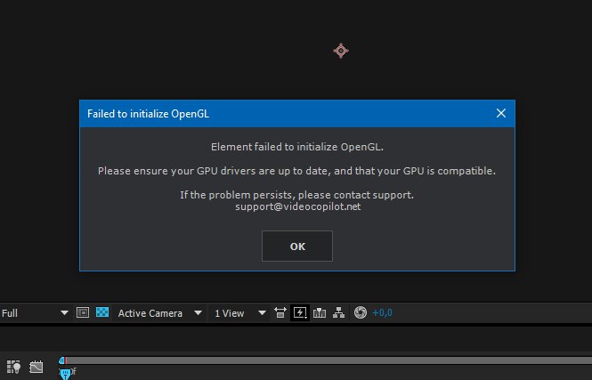

Уже много раз меня просили объяснить, что за ошибка ВДРУГ возникает при работе в плагине от VideoCopilot Element 3D v2. Работал, работал и вот все - больше не запускается! :TT_TT:
Failed to initialize OpenGL
Element failed to initialize OpenGL.
Please ensure your GPU drivers are up to date, and that your GPU is compatible.
Element 3D - Failed to initialize OpenGL.jpg (25.69 КБ) 46376 просмотров
Удалось выяснить следующее - ошибка связана с новыми версиями драйверов от AMD. У всех пострадавших оказалась видеокарта из серии AMD Radeon HD. Экспериментальным путем обнаружили последнюю рабочую версию драйверов: 16.1. Все, что вышло после, вызывает ошибку OpenGL.
Так что, несмотря на надпись "ensure your GPU drivers are up to date" обновлять драйвера не стоит, если хотите и дальше работать с этим плагином в After Effects.
 ! Сообщение от aeplug
Или обновить сам плагин Element 3D до версии 2.2.2.2147. На момент написания (24.07.2016) последние драйверы 16.7.2 работают с ней нормально.

Мне помогло решить проблему "Element failed to initialize OpenGL" заменой драйвера на 382.96 (чистая установка)
Загружал здесь: https://developer.nvidia.com/opengl-driver
ПС
Видеокарта: GTX 1080
Element 3D v2.2.2.2155
