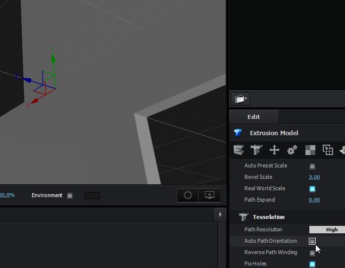

Задаю пути масками.
Наложенные маски Element 3D вычитает друг из друга. Можно ли сделать, чтоб добавлял?
Обходные пути с объединением масок в одну не подходят, ибо они анимированы.
(Черные квадраты, собственно, маски. Серые — результат element'a)
  [РЕШЕНО]

Попробуй в настройках объекта самого плагина Element 3D выключить Auto Path Orientation.
Auto Path Orientation.jpg (25.8 КБ) 2982 просмотра

Да, то, что нужно, спасибо.
