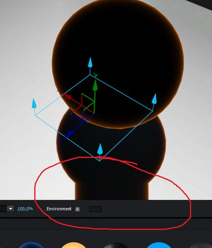

Коллеги, добрый день!
Сил больше нет, выручайте!
При работе с Element 3d возникает проблема затекания отражения модели за область камеры.
При чем это происходит как в основной композиции при приближении камеры к объекту, так и внутри плагина Element 3d.
Заметил, что если пересоздать солид, накинуть плагин элемент 3д заново, то такой проблемы нет. Далее поработав в модели какое то время, наложив все материалы, создав композицию, возможно на следующий день, то искажение вновь появляется.
Пытался опытным путем найти, включая, отключая все функции по очереди, не нашел. Помогите кто сталкивался.
Файл исходник AE прикрепил, где такая проблема есть.

Сообщение #2 aeplug » 26 июл 2021, 01:54
В Element 3D неправильные отражения, это типа фейка. Это вам не RTX :lol:
Может из-за геометрии, коробка же не плоскость.
На плоскости нет проблемы.
Вообще плоскость отражения должна точно совпадать с плоскостью геометрии.
И будет вся эта красота работать только в одном направлении.

Сообщение #3 Wanze » 31 июл 2021, 15:40
aeplug писал(а):Источник цитаты Вообще плоскость отражения должна точно совпадать с плоскостью геометрии.
Действительно, почему то не додумался совместить плоскость отражения с верхней плоскостью фигуры. Спасибо огромное!
