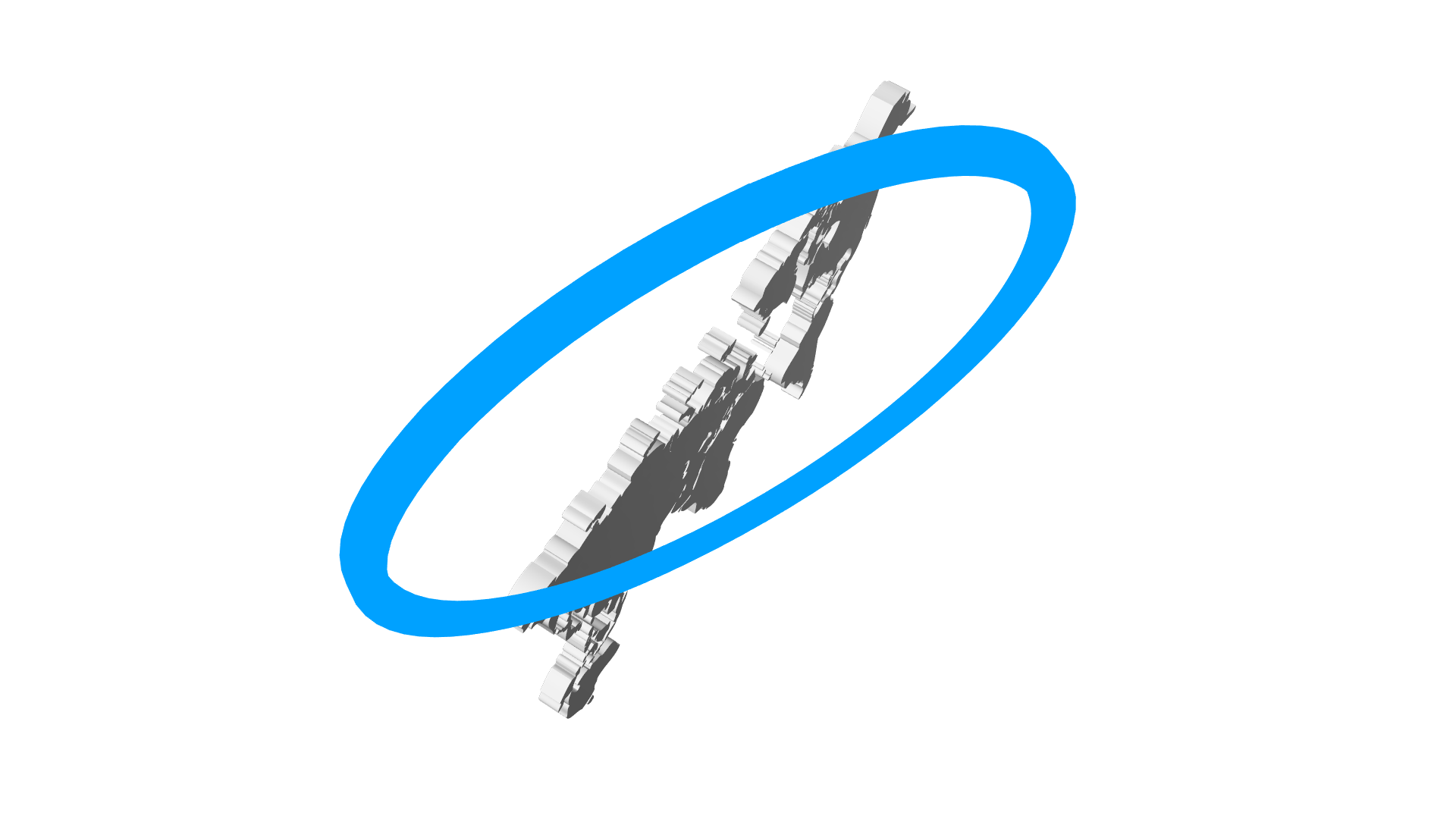

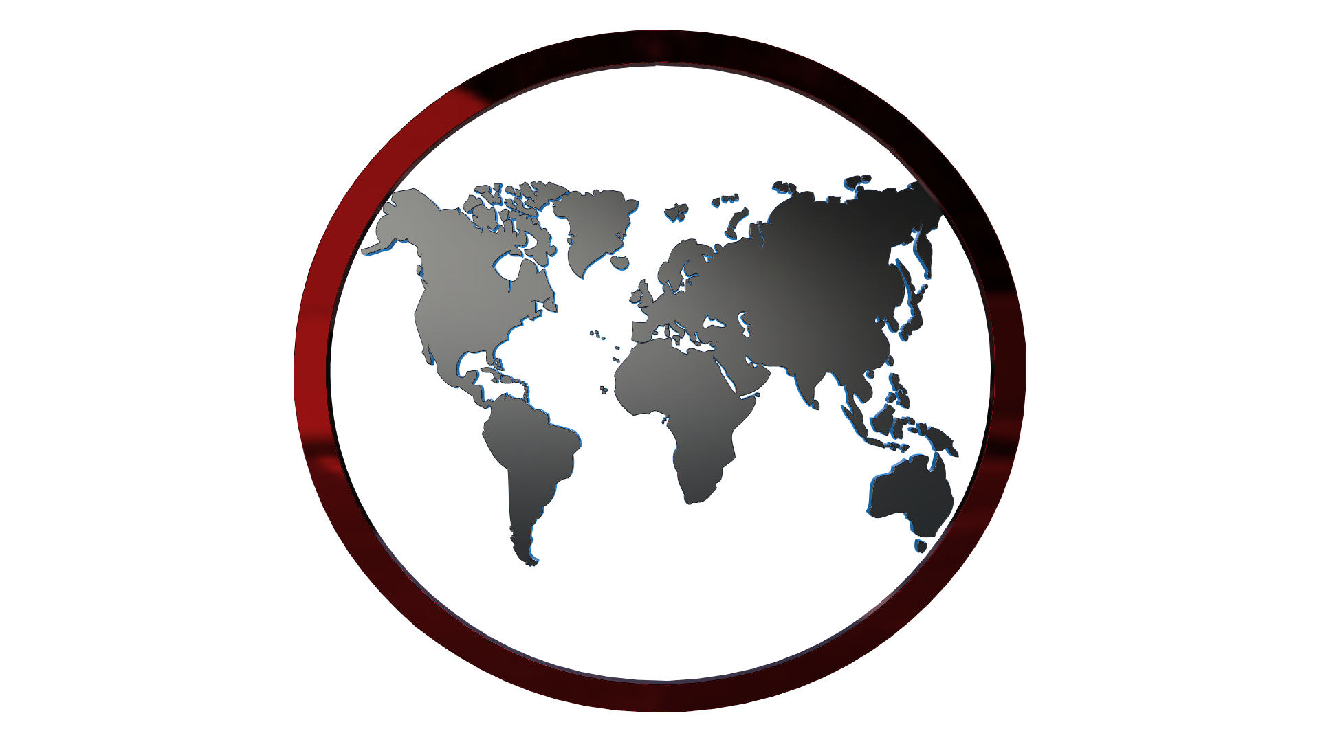

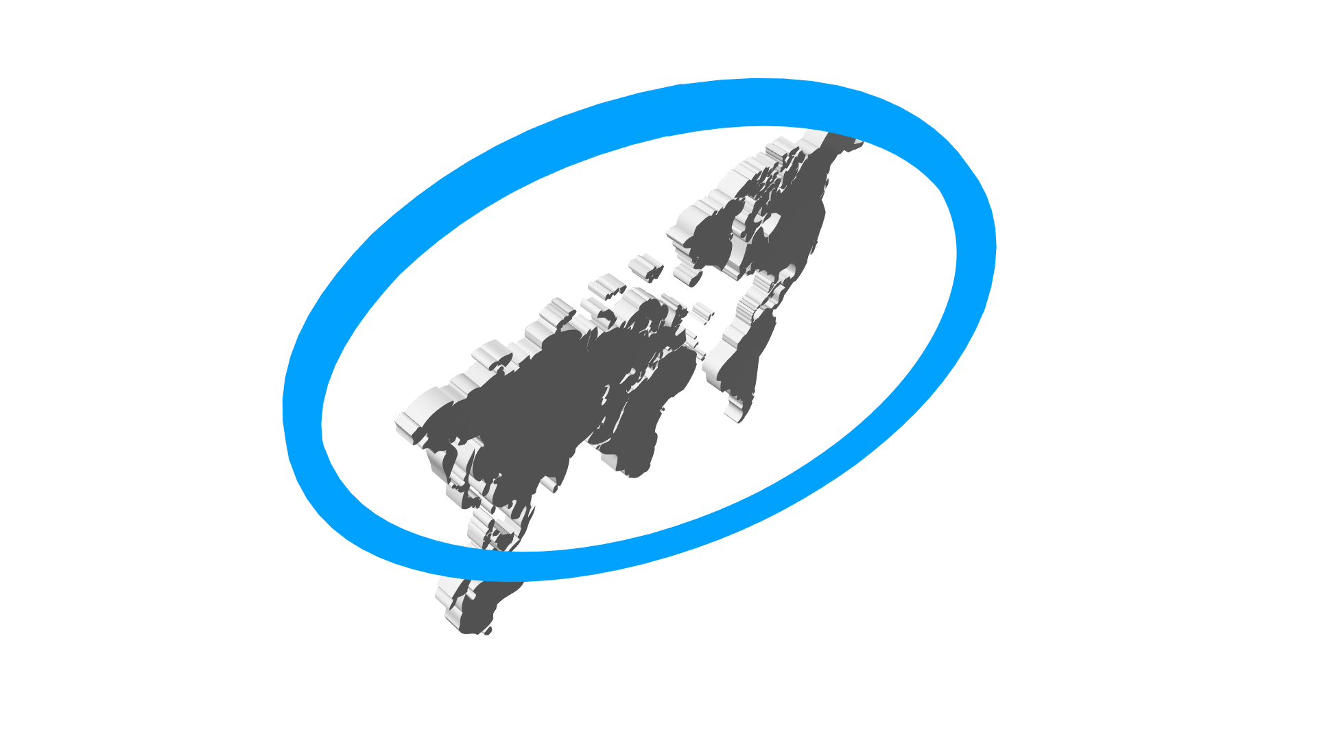

Доброго времени суток, помогите пожалуйста, не могу найти ответа на вопрос, как сделать объект внутри объекта.
Хочу сделать так, чтобы круг вращался вокруг земли, но этот круг как будто накладывается на землю, не знаю, что делать, пожалуйста помогите
Как сделать объект внутри объекта element 3d

Все правильно. У Element свое 3D, у After Effects свое и они не пересекаются никак.
Надо рисовать круг прямо в Element 3D.
Или были у Крамера урока про взрыв цистерны и падающие на машину камни. Там огонь и дым внедряли через маску глубины. Так тоже можно попробовать, но 1-й метод правильнее и главное проще будет.
