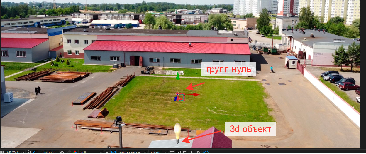

Не могу решить проблему с координатами 3D element в After Effects.
Делаю всё по учебнику.
Есть видео. Трекинг этого видео.
Трекинг делал и в афтере и в boujou. Результат одинаков.
Итак.
Трекинг, нуль от трекинга, солид с элементом, нуль групп в элементе. И привязываю через шифт. В итоге 3d объект распологается не там где надо и главное смещается при движении.
Трекинг сам идеальный, тестирую на тексте или солидах с гридом, лежит идеально без смещений. А с 3d объектами из элемента беда.
Копировал позиции из нуля трекера в нуль элемента, двигал сам солид на котором элемент. Регулировал в самом элементе world transform . Всё без толку. Подскажите куда копать? Эта проблема на всех видео и трекерах.
Заранее благодарен.
скриншот
скриншот
Сообщение #2 aeplug » 01 окт 2020, 17:47
Это надо проект смотреть, а так ничего не понятно. Но форма лампочки точно говорит о том, что с самим слоем Element 3D что-то не так. Либо сдвинули, либо изменили размер, может аспект пикселя.
Element 3D так сжато не рендерит сам по себе, если это только не специально такую кривую форму для лампы сделали.

Спасибо за молниеносный ответ. Ничего не трогал в настройках. Вот как сделал так и показал. Вот проект. https://drive.google.com/open?id=1ylxB4 ... ao1GyX5Ake
Сообщение #4 aeplug » 01 окт 2020, 19:00
Ну как я и сказал - не тот размер слоя Element 3D

аа, так надо было солид делать в размер композиции! Всё получилось! Я столько времени мучался. Спасибо огромное! Что я могу для вас сделать?
Сообщение #6 aeplug » 01 окт 2020, 23:08
omtatsat писал(а):Источник цитаты надо было солид делать в размер композиции
Это общий принцип всех 3D плагинов, которые работают с камерой After Effects - Trapcode
Particular, Rowbyte Plexus, Stardust и т.д. И нельзя их двигать, вращать и менять масштаб.
