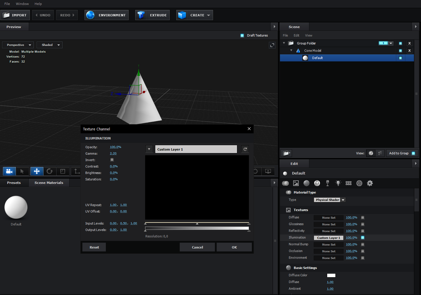

Element 3d не подгружает Custom layer
Всем привет. Кароч проблема такая. Делаю композицию, для использования ее в качествен текстуры через кастом лейерс в Елементе. Делаю все как надо, указываю композицию в настройках. НО открываю я сцен сетап, загружаю модель, кидаю материал, и при попытке наложения кастом лейера, в окне текстуры просто черный екран, с нулевым резолюшеном, как будто композиция вообще пустая, но это не так. Возможно кто то сталкивался? Переустанавливал все и вся, разные версии, даже дрова на видяхе обновил, безтолку. АЕ 2019, Елемент 2.2 на данный момент

aeplug, Обычные текстуры, из вне АЕ, читает и подгружает нормально. В том то и проблема. Мне нужна анимированая текстура которую, как я понял, возможно загрузить только с Кастом слоя.

aeplug, Проблема не в проекте кста. Проверил уже. Создал чисто новую сцену с композицией под текстуру, и Елементом, проблема аналогичная.

aeplug, Ну проблема не в проекте, я так и думал. Черт где то в софте или в компе прячется.

aeplug, у вас все подтягивает без проблем. У меня же вместо текстуры сплошной черный екран. При этом если ставлю галку Инверсии он становится белым. То есть он реально не видит что в композиции есть хоть что либо.
