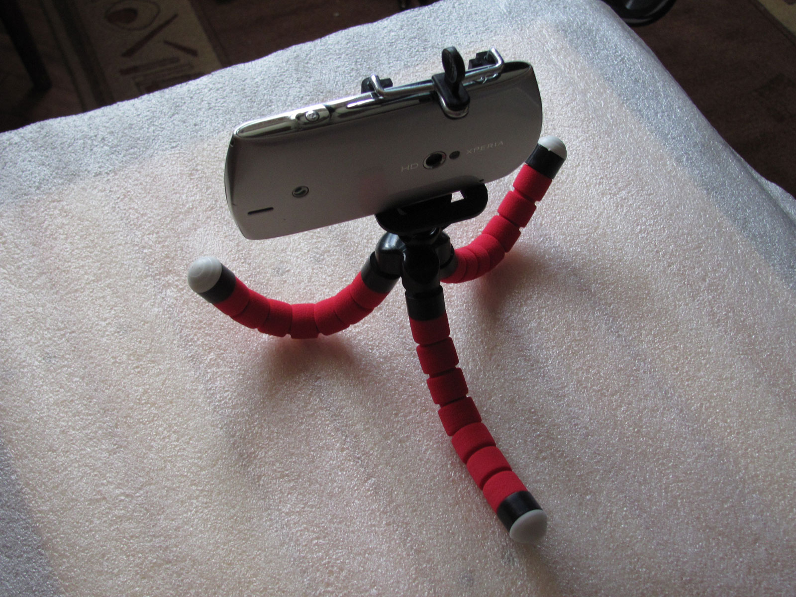

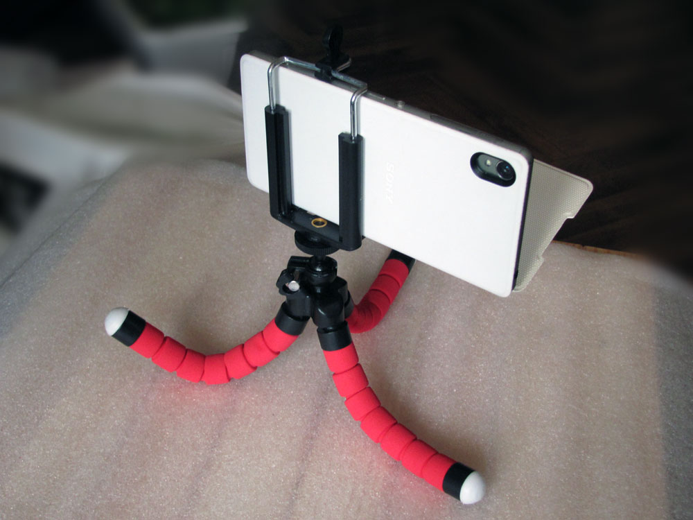

Оказалось, что все не так уж и плохо! Этот штатив достаточно устойчиво держит в нормальном горизонтальном положении и 300-граммовый фотоаппарат и 200-граммовый смартфон Sony Xperia Z3. Но вот крепление на вертикальные поверхности в портретной ориентацией телефона держит плохо, надо сильно заворачивать винт и все равно устройство может наклоняться от посторонних движений (касание пальцем, ветер, вибрации и т.д.). Тем более были отзывы, что пластиковое кольцо шарового зажима может треснуть от слишком сильного перекручивания винта. Еще я попробовал 100-граммовый Sony Ericsson Xperia Neo V, с ним вообще все прекрасно - держится в любом положении под любым углом. Продавец пишет, что максимальный установочный вес 275 грамм.
Гибкость ножек штатива произвела приятное впечатление. Мне кажется, что усилий для изменения формы вполне достаточно, чтобы удержать и гораздо более тяжелые устройства на весу. В комплекте со штативом идет простой пружинный держатель для мобильника, который прикручивается на универсальный 1/4-дюймовый винт (что позволяет крепить на штатив не только смартфоны, но и фотоаппараты и ручные камеры). Он может зажать телефон шириной от 55 до 85 мм.

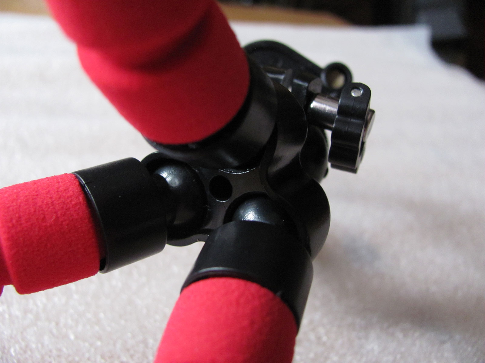

Слабое место, которое сразу бросается в глаза, это пластиковый шаровой зажим маленького размера. Он в принципе не может зажаться для крепкого хвата из-за хрупкости материала. Но чего ждать за 100 рублей?
Различие конструкций шарнира.jpg (35.41 КБ) 6177 просмотров

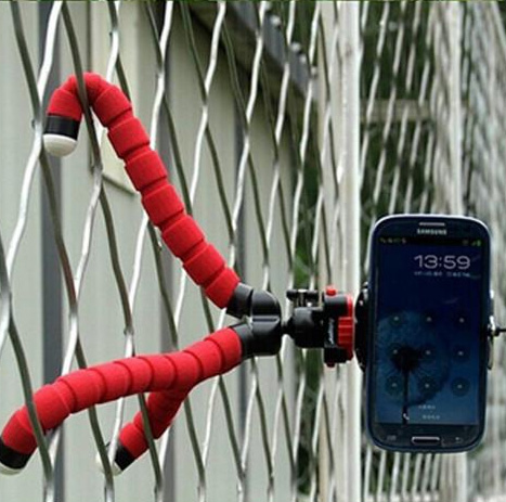

Обращаю ваше внимание, что на некоторых фотографиях, которые предоставляют китайские продавцы в магазине, использована другая конструкция держателя - отсутствует длинная "шея" у шарнира, что возможно лучше сказывается на устойчивости к вибрациям и общей крепости конструкции. Особенно вот в такой портретной ориентации при закреплении на вертикальной поверхности.
Портретный режим на вертикальной поверхности.jpg (80.29 КБ) 6177 просмотров
Хотя в целом эта хлипкая конструкция работает нормально. Ей удается удерживать даже тяжеленький большой смартфон Z3 в горизонтально положении для нормальной видеосъемки. Главное не воздействовать на него физически: ни толкать, ни трясти и уж тем более не крепить на руль движущегося велосипеда!
Ну и напоследок вид снизу, который как бы намекает, что ни стоит пытаться посадить штатив на шпагат.

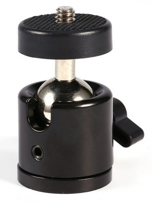

Кстати, нашел у китайцев вот такую насадку "Мини шаровая головка для штатива" (Ballhead) из алюминия. Максимальная нагрузка аж целых 2.5 кг! Вот что значит нормальный материал. Правда и цена у нее больше всего штатива, но в целом все равно не так уж и много. Такую головку можно запросто вклеить заместо пластиковой, предварительно спилив ее на фиг. Или на болт посадить. Ее уже можно спокойно зажимать по полной и не бояться, что она не выдержит нагрузки и треснет. Буду иметь ее на всякий случай ввиду. Ссылочка на магазин: http://ali.onl/CtX
