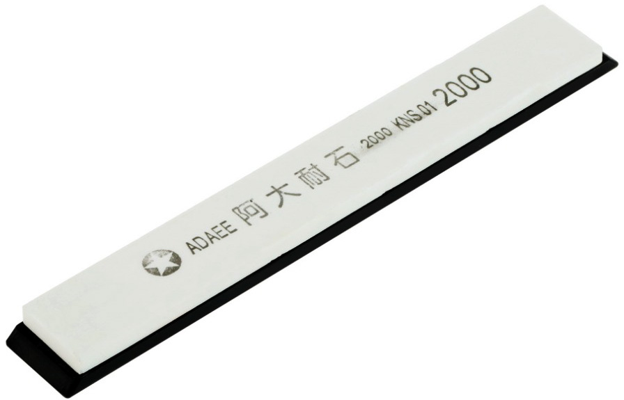

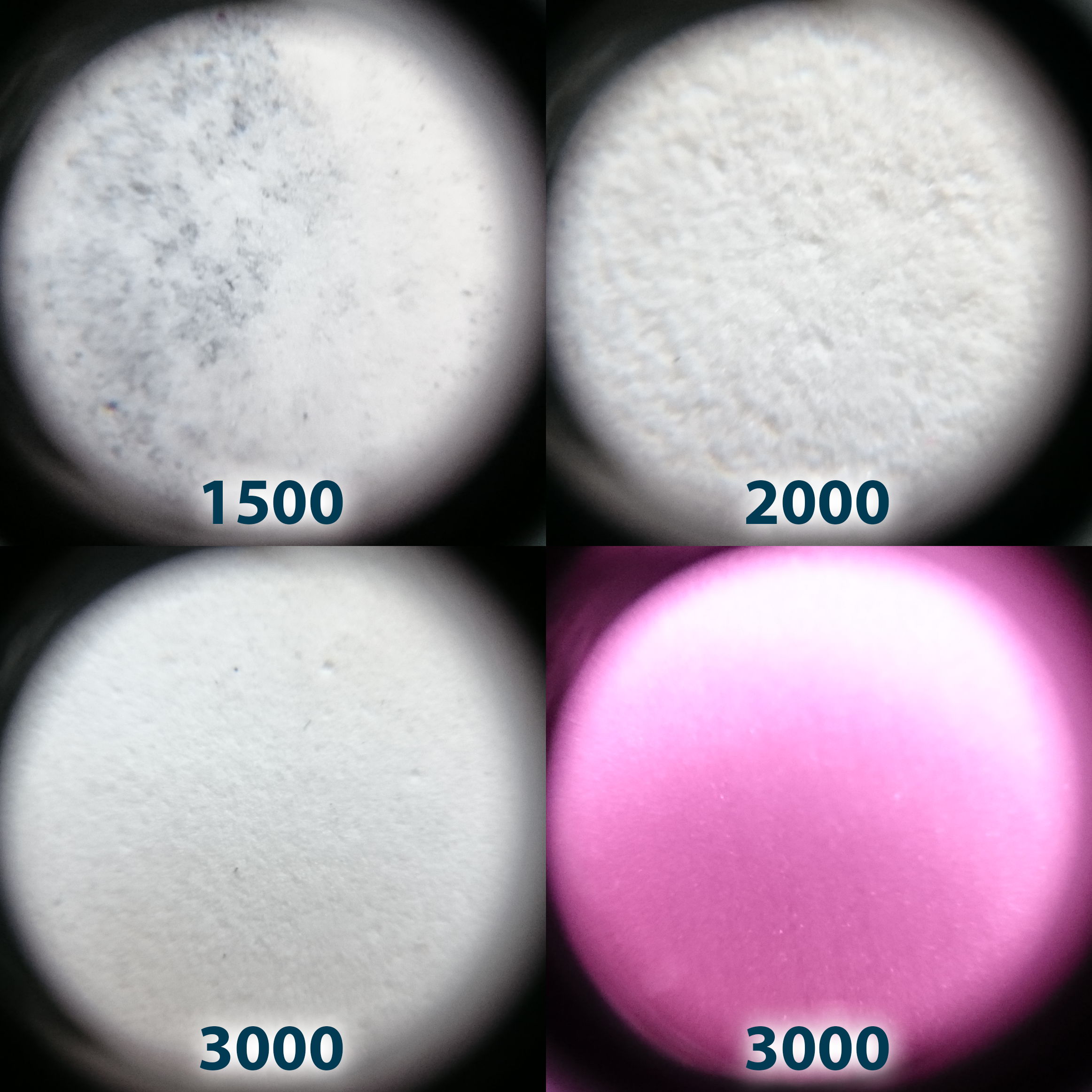

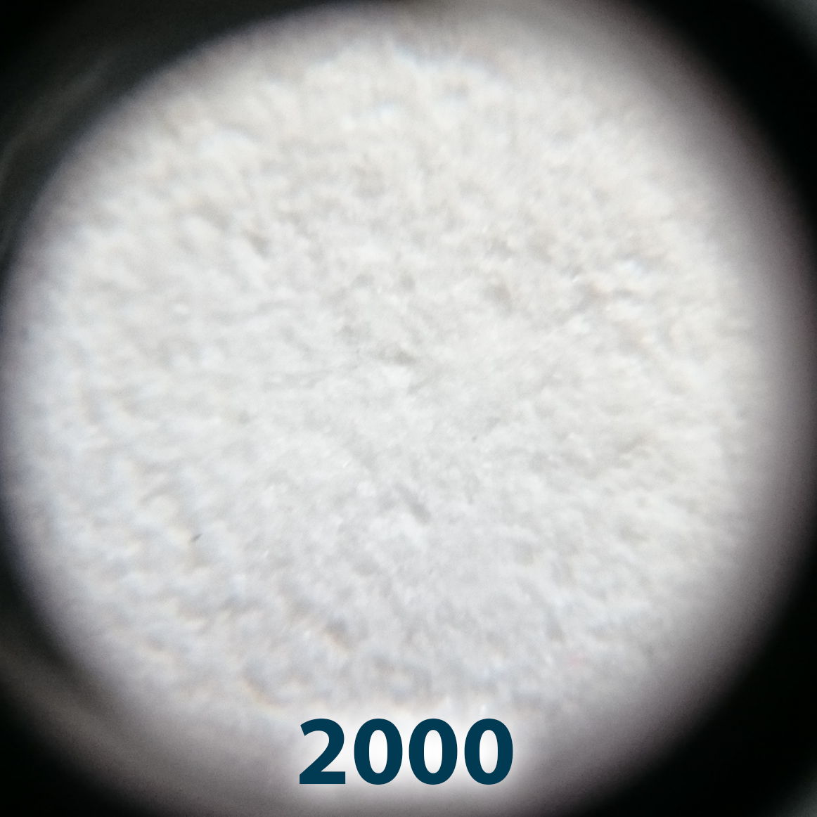

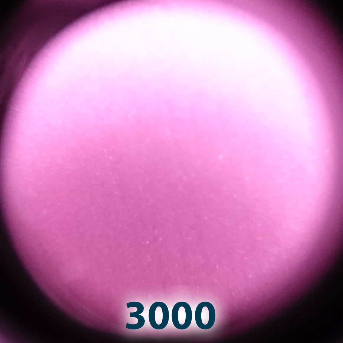

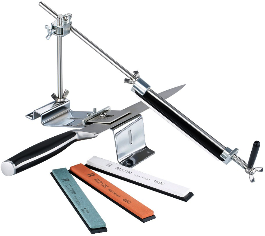

Прикупил себе на AliExpress у китайцев парочку дешевых белых точильных камней бренда ADAEE с 2000 и 3000 гридностью для точилки RUIXIN. И никак не могу понять, какие же они на самом деле!? Для сравнения есть родной 1500, который был в комплекте с точилкой при покупке, и новый розовый 3000. Оба производят впечатление крепких и гладких камней как и положено. Новые же белые ADAEE какие-то рыхлые, при сухой работе от них идет весьма заметный белый пыльный дым, хотя даже нет усилия на заточке лезвия. Да и на ощупь они грубые как наждачка, впечатления по гладкости как у 600-800 камней. Какие же тут могут быть 2000-3000?

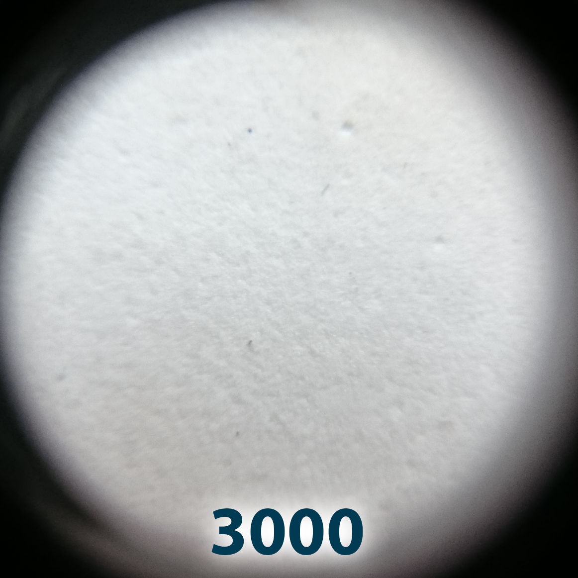

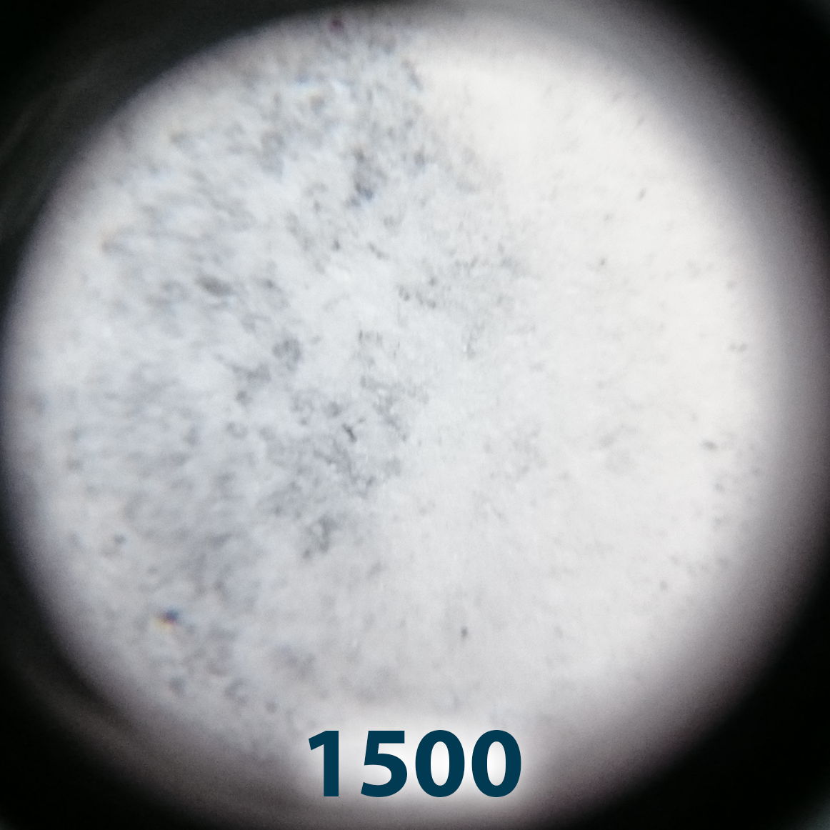

И даже под увеличением их структура пористая как губка, гораздо крупнее младшего 1500 брата. Складывается впечатление, что гридность и качество этих камней гораздо ниже, заявленного китайским продавцом в магазине. Маркировка на камнях практически сразу стирается, оставляя чистую белую поверхность. На старом же 1500, который пережил уже 15-17 ножей, она по прежнему хорошо различима.

  • Точильные камни ADAEE 180, 2000, 3000
    http://ali.onl/Cdn
    white 2000.jpg (56.67 КБ) 9778 просмотров

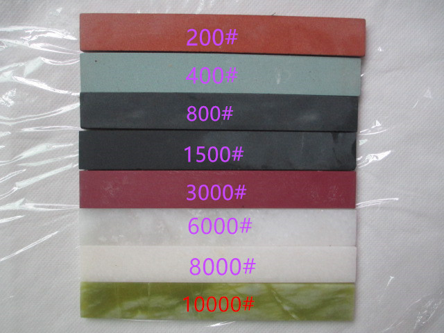

  • Розовый камень 3000 брал тут, типа природные материалы

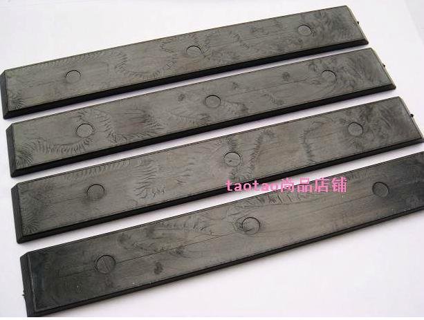

  • Пустые пластиковые бланки для наклеивания камней

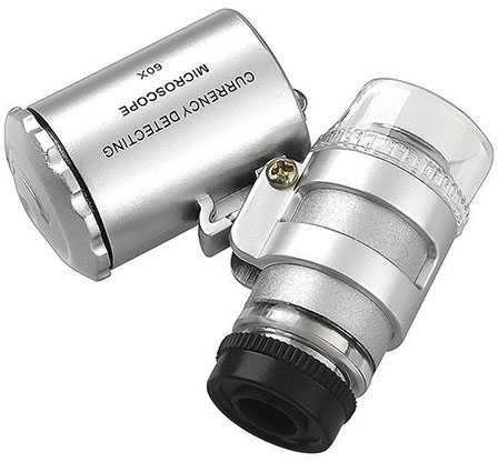

  • Карманная лупа-микроскоп 60х с подсветкой для проверки банкнот

Фотки этих камней под увеличением
