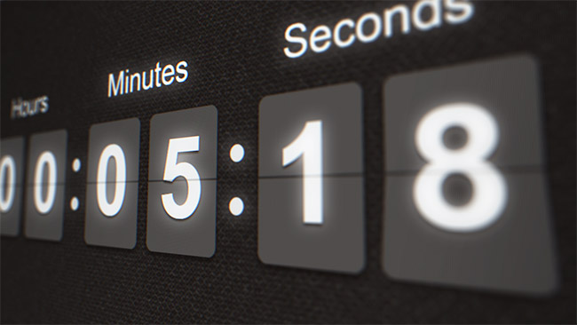

Захотелось мне сделать видимым на стриме счетчик времени до конца, чтобы зрители точно знали сколько еще осталось смотреть. Ну и чтоб самому не увлекаться. Также я хотел бы получить какой-нибудь сигнал о том, что время истекло и пора закругляться. Все эти проблемы я решил за счет использования FlipClock.js, библиотеки для HTML, которая позволяет в оригинально анимированной форме отображать часы, таймеры, счетчики и проч. Такой метод позволяет без проблем подключить любой нужный модуль времени через браузер в OBS Studio и не использовать другие программы, работающие в фоновом режиме во время стрима.
https://www.youtube.com/watch?v=iHH77vRWFaE
Краткое содержание урока
Я остановил свой выбор на библиотеке "FlipClock.js", потому что не хотел запускать лишние программы на компьютере (я намекаю на Snaz), тем более она осуществляют постоянную запись на диск для обмена данными с OBS через содержание локальных файлов. Ну зачем лишний раз мучить жесткий диск?! Они нынче и так дохлые, постоянно ломаются. А встроенная возможность читать файлы HTML напрямую в браузере OBS Studio теоретические должна решить все эти проблемы без дополнительного софта. Но тут, возможно, придется немного повозиться с самими HTML тегами и программированием на JavaScript.
Передо мной стояла задача вывести на экран для зрителей время обратного отсчета до конца стрима и подача звукового сигнала для ведущего, чтобы ему не нужно было постоянно сверяться с часами. Из файлов, скачанных с сайта FlipClock.js, я взял test.html и модернизировал его для своих целей.

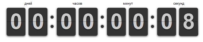

Также можно перевести счетчик на русский язык, добавив параметр language в область инициализации
language: 'ru'
И настроив кодировку страницы HTML на UTF-8
<meta charset="utf-8">
