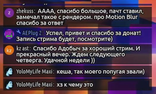

Захотелось мне сделать чат YouTube видимым на стриме, как это делают игроки-стримеры, а не держать его в виде большого белого окна, которое и некрасиво и места занимает достаточно много. Шрифт и размер у него настроить нельзя, кастомизации вообще никакой нет. А мне хотелось видеть каждое сообщение хотя бы на отдельной, полупрозрачной подложке.
Чат на стриме пример.jpg (46.04 КБ) 339037 просмотров

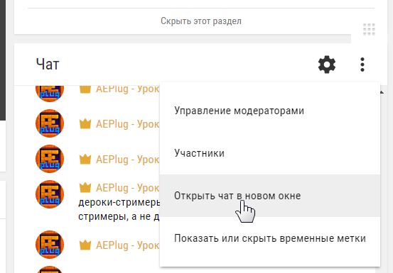

В итоге я нашел один интересные сервис Chat v2.0 Style Generator, который позволяет создавать собственный CSS стиль для чата, и затем форматировать им страницу по ссылке (в моем случае ссылка ведет прямо на чат). Помимо задания собственных шрифтов и размеров, можно менять цвета и внешний формат строки сообщения. Даже можно добавить простую анимацию появления и исчезновения сообщений! Кстати, в моем стиле цвет подложки зависит и от статуса автора сообщения: у хозяина канала он будет красного оттенка, у модератора - синего, обычный же гость имеет стандартный черный цвет. Почувствуй себя местным царьком :lol:
Важным плюсом для меня стали и то, что не нужно запускать никаких дополнительных программ. Все уже есть в OBS, но нужно иметь плагин BrowserSource для работы с ссылками на стриме. Хотя без него стримами заниматься вообще не стоит! Через него выводятся донаты, оповещения, чаты и прочие интерактивные для зрителя вещи. Раньше он ставился отдельно, но сейчас, кажется, идет по умолчанию в составе установки программы OBS Studio.
Открыть чат в новом окне.jpg (25.97 КБ) 339037 просмотров

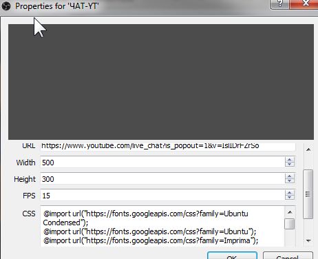

И так, мы получили ссылку на чат с трансляции YouTube через команду "Открыть чат в новом окне", скопировали стиль CSS с сайта-генератора (или можете попробовать мой, он находится ниже), вставляем все это в свойства BrowserSource:
Настройки источника.jpg (26.91 КБ) 339037 просмотров

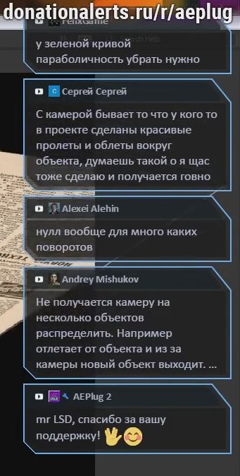

Ну и еще мне понравился программа sheepChat (которая на данный момент находится еще в разработке, у меня была версия 0.9.4 RC) для вывода сообщений чата прямо на монитор стримера в игровом режиме с красивыми стилями оформления. Естественно, программа должна быть постоянно запущены для нормальной работы такого чата. У нее имеется собственный HTTP сервер, к которому можно подключиться из браузера OBS для трансляции чата поверх стрима, вместо вывода его на экран поверх окон других программ. Выбирайте любой режим по душе!
Правда у меня возникла небольшая проблема при подключении по ссылке, которую предлагает сама программа
http://widget.sheep.chat/chat.html#49135
OBS постоянно писала какую-то информация на диск, создавая излишнюю и абсолютно ненужную нагрузку на компьютер. Но мне удалось избежать этого, заменив вид ссылки на обычный локальный:
http://127.0.0.1:49135/game#csgo
SheepChat на стриме.jpg (50.47 КБ) 339037 просмотров
