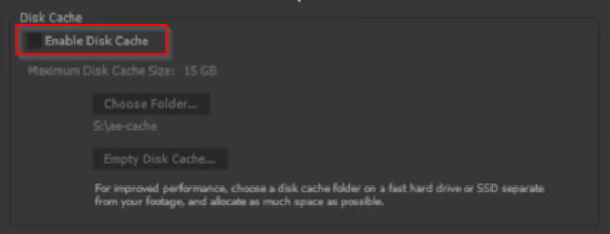

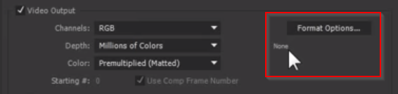

vadim.nimchin писал(а):В чем может быть проблема. ...Кэш after effect на обычном HDD
Дисковый кеш надо отключить в настройках. В настройках рендера не должно быть выбрано кодека сжатия.
Сообщение #59 aeplug » 28 мар 2020, 19:47
Кеш на HDD это плохо, а вот сжатие не будет особо влиять, так как композиция очень короткая.

Сообщение #60 vadim.nimchin » 29 мар 2020, 13:52
Спасибо за Советы и ответы ! , т.е. Кэш дисковый вообще рекомендуется не использовать или нужно вешать его на ssd ?
Ну и если все таки ssd , есть какая то зависимость от скорости записи ssd , если к примеру он будет писать 250- 350мб - этого достаточно или надо какой то пошустрее.
